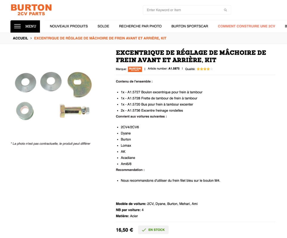

Hi,
cela se fait "fingers in the nose" !
Et comme tu récupères ton entretoise, tu as presque deux fois moins cher chez Burton :

Merci Lolo, j'avais déjà commandé les escargots de rechange mais c'est noté por la prochaine fois.
Par contre finger in the nose je ne suis pas certain.. La pièce de remplacement de chez Rénov est identique à celle de Burton, mais différente de l'escargot enlevé. J'ai réussi à enlever l'ancien escargot avec une perceuse, mais je galère a remettre la nouvelle. J'arrive a séparer les pièces sans soucis, et de la monter mais il y a un espace et donc l'escargot n'est pas serré du tout est peut facilement être tourné à la main. Est-ce que ça se fait tout simplement au coups de marteau? J'ai essayé les deux escargots reçus et j'ai le même problème avec les deux. J'ai mis une rondelle de chaque côté et le bus pour frein côté escarbot contre la platine.

les deux rondelles Belleville se mettent coté écrou, à l'extérieur du flasque.

Salut, sur ton lien Renov il est bien précisé :
"Kit excentrique arrière, (pour diamètre 180 mm).
Taraudage du trou à réaliser pour utiliser une vis métrique afin de serrer la came (taraudage et vis oubliés par le fabricant).
Re: Comment peut on enlever un escargot bloqué sur ancienne 2cv 1963
Posté : 22 nov. 2024, 19:55
par Deuchémoi
Etienne34 a écrit : 22 nov. 2024, 19:29 Salut, sur ton lien Renov il est bien précisé :
Bha voilà !! La réponse est là ... :wink:
