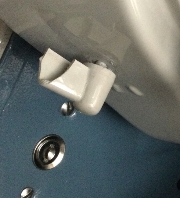

Un garagiste au demeurant sympathique m’a rendu ma deuch avec la manette de buse de désembuage cassée, sans le morceau.
Un vendeur de pièces lui aussi pas méchant m’a envoyé une buse rouillée sans manette alors que la photo sur son site c’était une belle buse avec sa manette.
Je cherche, je cherche et chaque fois que je monte dans rossinante que j’ai restaurée maniaquement trois ans durant, ça me fait mal.
Quelqu’un a t il cette pièce rare à me vendre ?
Merci !
Manette grise cassée

Y'a pas moyen de te la faire imprimer 3D ... en attendant ?

Bonjour ! Oui bonne idée, mais pour ça il faut un modèle
, non ?
Re: Manette en plastique gris de buse de désembuage 2cv AZLP
Posté : 05 août 2024, 08:27
par Deuchémoi
Rossinante a écrit : 05 août 2024, 07:45 Bonjour ! Oui bonne idée, mais pour ça il faut un modèle
, non ?
La personne qui pourrait te faire la modélisation pourra "faire la finition" en s'inspirant de photo. Ca ne sera pas exactement l'identique, mais en attendant mieux ... :wink:

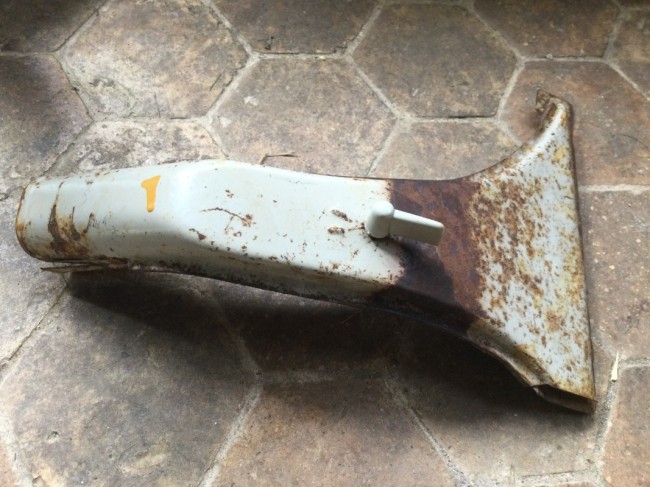

suite de la rénovation de la manette cassée.

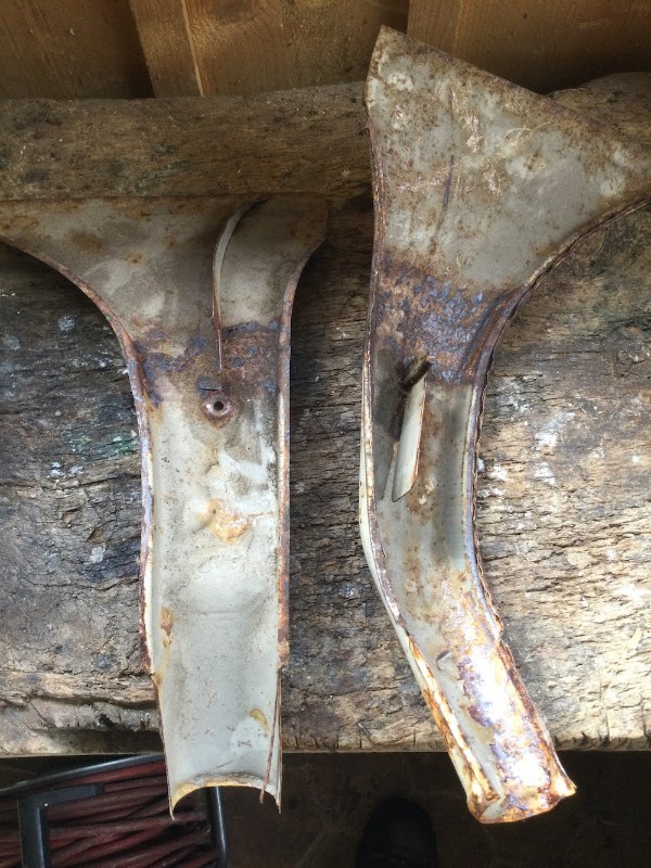

J'ai acheté une buse munie de sa manette: demi buse ? un docteur deuchiste peut il me dire si c'est une buse de 2cv A ?
mais pour pouvoir oter cette manette sans la casser, j'ai ouvert le ventre de la baleine ( sans l'abîmer ) pour voir comment est fait le mécanisme interne: voir photos c'est rigolo.
avec force dégrippant et un petit levier, hop ! la nouvelle manette est là, curieusement d'un plastique différent de la mienne, un plastique un peu souple, moins brillant, avec un ressort;
Je tente de vous envoyer des photos, ça peut servir à celui qui rencontrera le même problème.
au passage, j'ai maintenant deux buses une grande et une petite que j'offre à qui en cherche une .
bonne journée
petite buse ?
petite buse ?

et voilà la grande buse pour qui en a besoin
Posté : 10 août 2024, 13:54
par Deuchémoi
Un aiguillage pour air, quoi ! :gnark:
Basique, mais efficace ...
