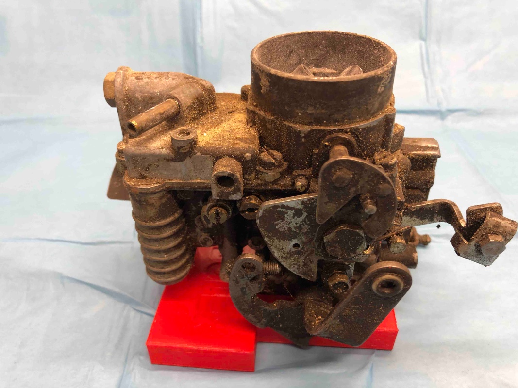

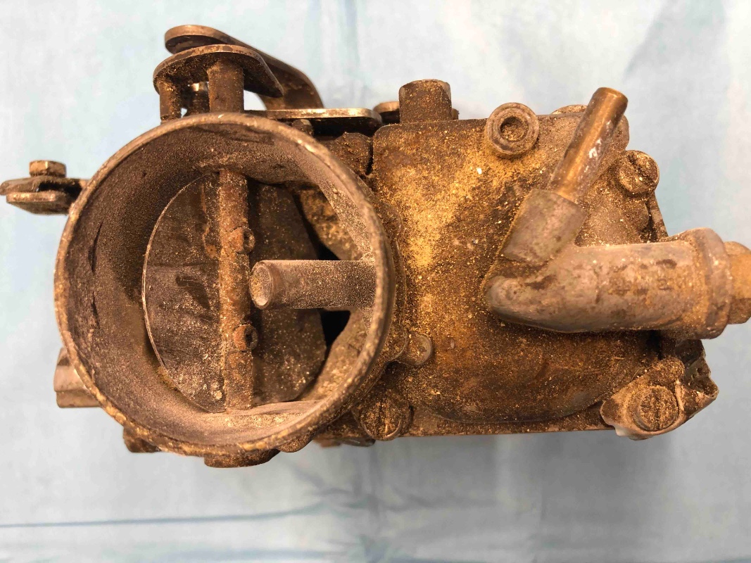

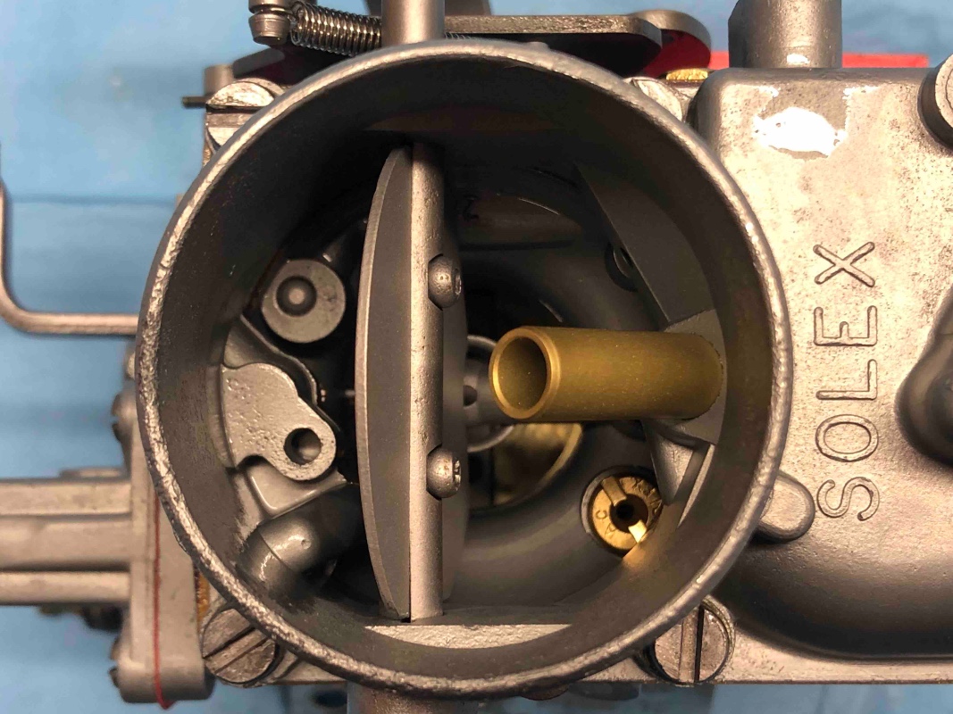

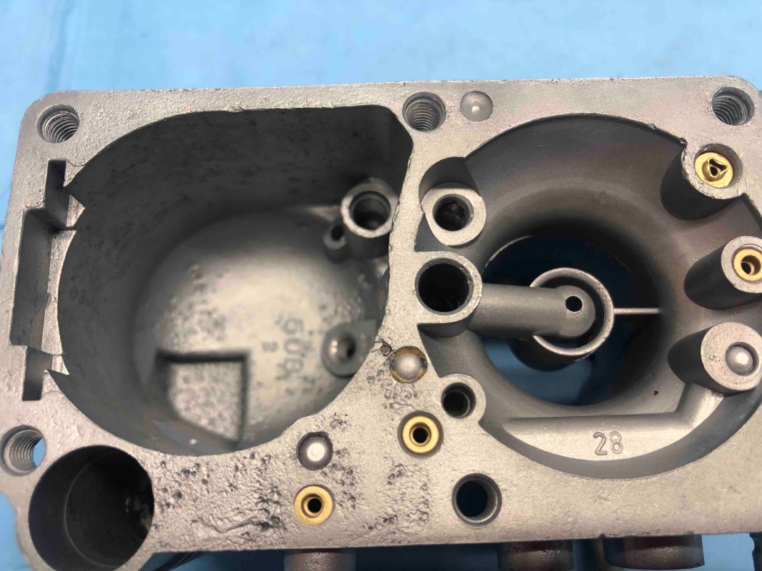

PS : la restauration en images : avant et après

D'autres photos d'avant et après ...
Dans la grande majorité, on peut sauver vos carbus ...
