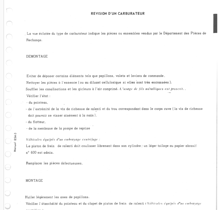

Bonjour Pierre, bonjour à tous,
Comme l'a bien dit @Alex 46 , tu as intérêt à démonter entièrement le carburateur et à nettoyer par soufflage, tous les gicleurs et conduits.

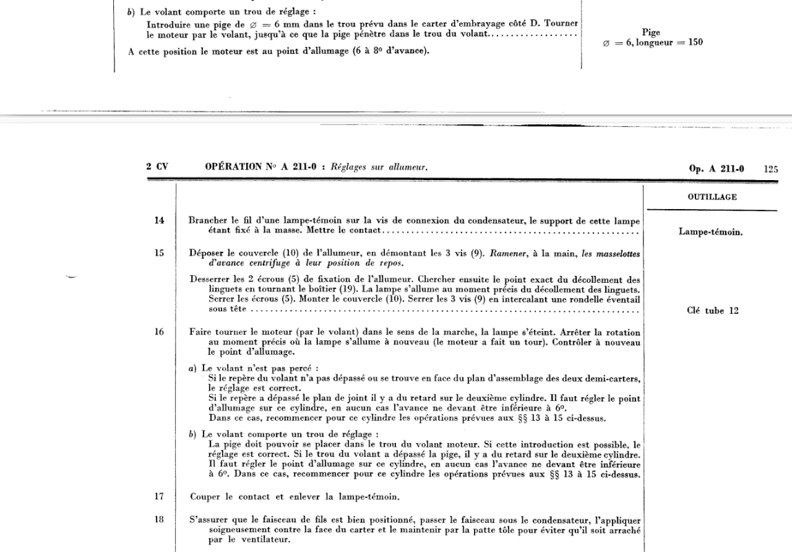

Ensuite, un contrôle précis du jeu des soupapes, puis celui de l'état du rupteur ne me semblent pas être superflus...

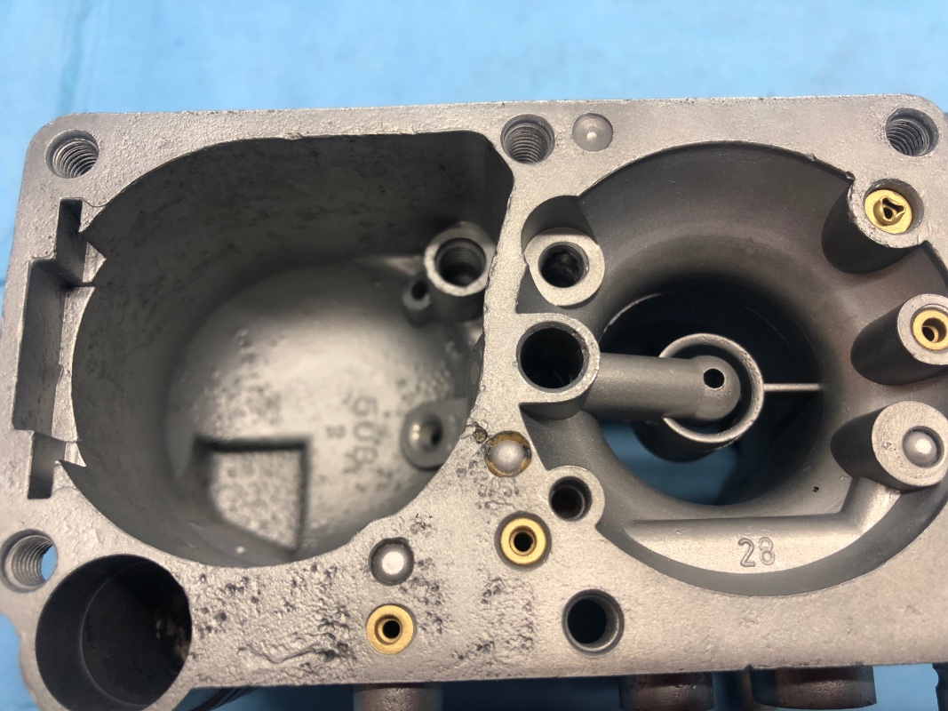

Pierre,
tu as une jolie prise d'air sur ton axe de papillon. D'où le ralenti irrégulier et inréglable (pas pratique du tout avec un embrayage centrifuge ...).
Ton carbu n'a que 64 ans ... Et puis la semelle doit avoir la banane aussi ...

Pour passer de ceci
à ceci
il faut un peu plus qu'une simple trempette dans un bac à ultra-sons ...
