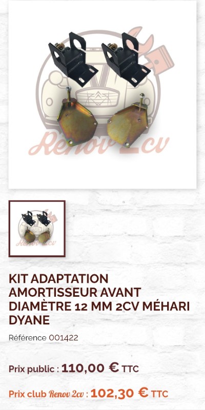

L'ancien propriétaire de ma voiture a mis ce type de kit
https://www.renov-2cv-mehari36.com/fr/s ... 14303.html
Ça marche bien :pouce:

Oui. Merci. Mais. Faut il supprimer les frotteurs du coup ? :merci:
Re: Batteur avant gauche mais pas avant droit sur 2cv azka 1977
Posté : 31 mai 2024, 17:20
par Eric13190
Il les a retiré, en effet mais je ne sais pas comment.
Posté : 31 mai 2024, 23:15
par cirev13
Bonsoir
Tout est dit , je pense que pour sortir les frotteurs ils doivent venir en enlevant les 3 vis aux extrémités de la traverse d'essieu et remplacer par le kit cité par Eric. Je suis surpris qu'il n'y ait pas de support pour amortisseur au niveau du pot de suspension, y a t-il eu un modèle de châssis intermédiaire entre l'ancien avec les renforts de plancher latéral à souder et le récent sans les renforts mais avec le support d'amortisseurs.
