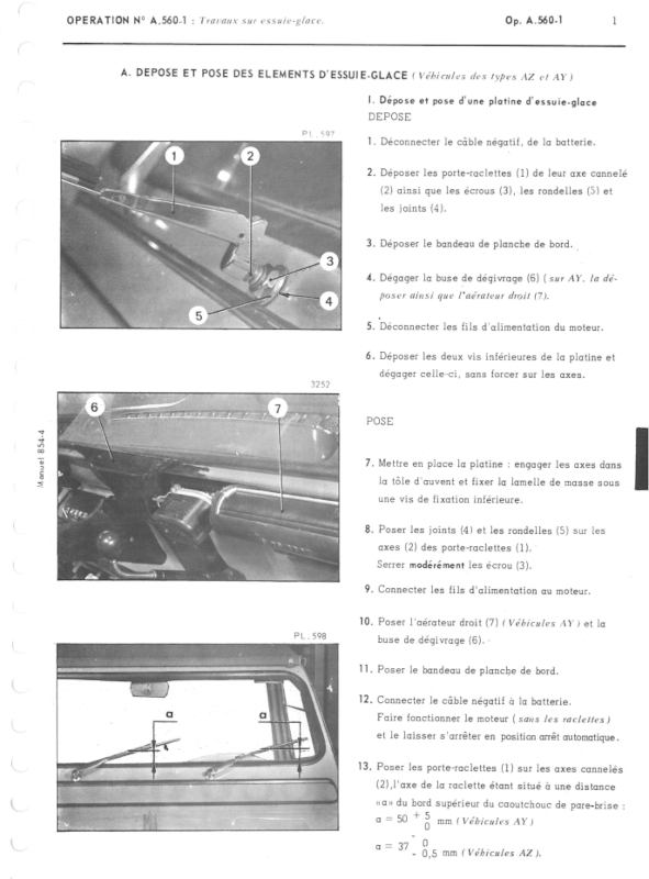

Je me permets d'intervenir car j'ai observé hier sur la mienne la faible épaisseur de la tôle supportant les axes d'essuie-glaces.
Je pense qu'il faut serrer les écrous desdits axes très modérément, après avoir monté des joints neufs, graissés.
Un serrage excessif déformerait la tôle.. Et comme elle porte aussi le joint du volet d'auvent, je pense que les fuites d'eau apparaîtront aussitôt !
J'ai lu quelque part que des capuchons de cylindres de roue arrière (les plus petits) pouvaient s'insérer au sommet des paliers d'essuie-glaces, sous l'emmanchement des bras pour "parfaire" l'étanchéité des joints de paliers...
ça ne coûte rien d'essayer ?
Bon dimanche à tous
PS : noter l'adverbe "modérément" qui suit le serrage des écrous des axes d'essuie-glaces ;)

Complètement d'accord avec toi, du moment où des joint caoutchouc sont concernés un serrage modéré est nécessaire.
Par exemple le joint du volet est aussi concerné.
Seulement tenue par ce dernier, le volet, on pourrais être tenté de serrer trop "fort" , si c'est le cas, l'étanchéité n'est plus assuré :pense:
