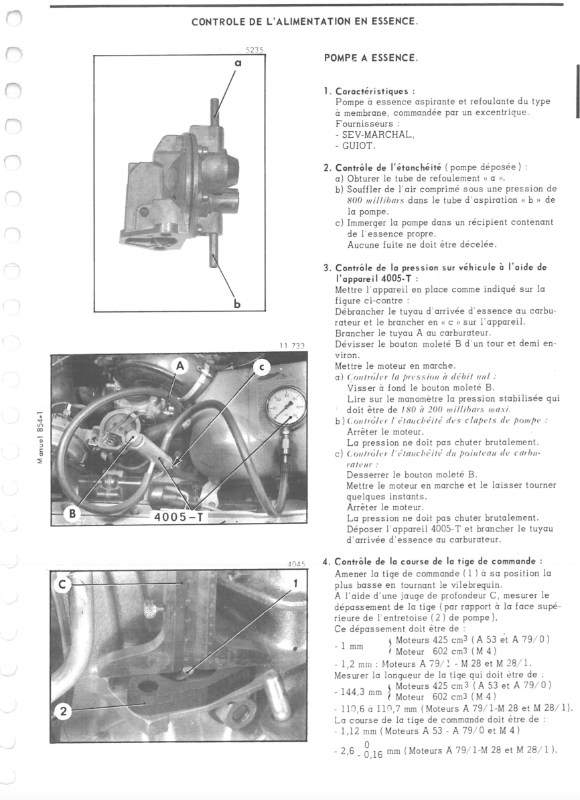

Bonsoir.
Je cherche désespérément comment régler le poussoir de la tige actionnant la pompe àessence. J'ai vu 1mm par rapport à la surface de la cale. Mais comment en haut en bas au millieu, la tige est en biais.
Merci.

J'ai trouvé
réglage P à E poussoir.png (37.25 Kio) Vu 2419 fois

Merci pour cette info qui sera certainement utile à d'autres !
Pas de précision sur le modèle (de la pompe ou de la deuche) ?

Hi,
il y a une procédure, décrite dans le Citropolis :

Hello !
Si la tige est usée on peut tricher un peu en ponçant la cale, si la came est usée c'est moins evident car la course sera trop faible ... ;)
