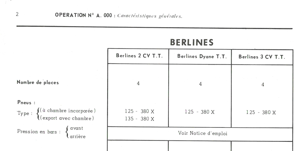

Mais si nous nous référons aux documents du constructeurs (en principe, le mieux placé pour préciser les caractéristiques de sa production...), nous voyons que les 2CV ne sont équipées qu'en 125-15, seuls les modèles destinés à l'exportation sont montées en 135-15 avec chambre à air !
Je pense que la monte en 125-15 consomme moins de carburant, car le pneu ayant moins de surface de contact avec le sol, il y a donc moins de retenue à l'avancement.
Mais je n'ai jamais vraiment étudié la question, donc je m'abstiendrai de toute phrase définitive sur ce point...
