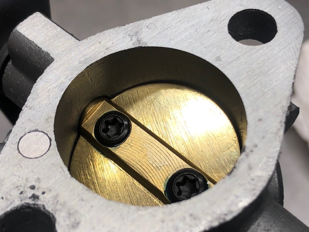

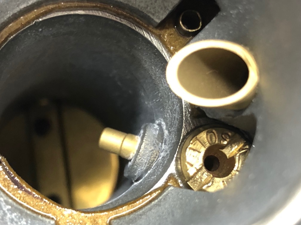

Si tu n'es pas trop pressé, je peux te proposer un 28 CBI, refait qualité "Lolodubalaou" ...
Comme dans l'article de 2cv Xpert.

PS : je viens de finir un 28 CBI, ce soir ...
