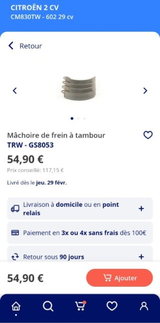

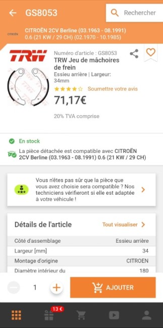

Ce sont des TRW
https://www.mehariclub.com/fr/1820835-- ... nce-les-4/
Ou
Oscaro
Oscaro
Autodoc
Autodoc
