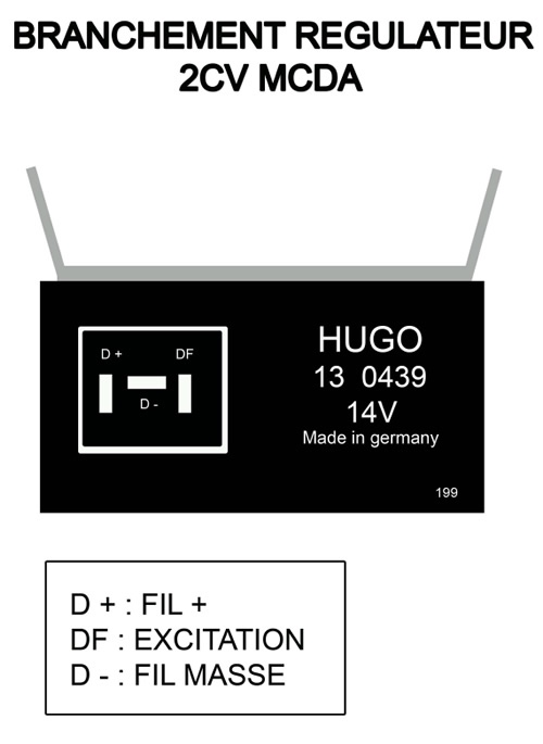

J'ai un problème concernant l'électricité sur ma Dolly 1986. Lorsque je branche le fil excitation de l'alternateur, le fusible de 16 Ampères grille. Afin d'éviter de griller ma boite à fusibles, j'ai confectionné une lampe témoin, placée en lieu et place du fusible 16 A. Elle s'allume (preuve du court circuit) à chaque fois que je branche le fil d'excitation.
Je précise que
- le faisceau est neuf (provenance auto classic elec)
- le régulateur électronique est neuf
- l'alternateur + démarreur neufs MCC
- branchements de régulateur correct couleur bleue sur D+ blanc sur - excitation sur DF (continuité vérifiée)
- neiman correctement branché le courant arrive bien au fusible dès mise contact
J'ai conservé l'ancien alternateur et régulateur ; après montage même problématique. J'ai branché en direct (hors faisceau) le fil d'excitation : idem
Est-ce un problème de masse ou ai-je oublié un truc ?......... j'ai quelques notions d'électricité mais là, je perds mon latin. Merci de votre aide .Henry

Henry,
1 - la connectique de ton régulateur doit être :
Fil vert : vers excitation alternateur : DF
Fil bleu : + 12V en provenance du Neiman : D+
Fil blanc : à la masse : D-
2 - si tu remplaces le nouveau régulateur par l'ancien, as tu le même problème de court-circuit ?
3 - Retires le fil d'excitation au niveau de l'alternateur et remets le contact, et rebranches les fils du régulateur un par un en mettant le fil d'excitation en dernier : as tu encore un court-circuit ?
4 - Débranches le fil vert au niveau du régulateur et débranches le fil EXC au niveau de l'alternateur. Remplace cette liaison par un fil volant. As tu encore un court circuit ?
