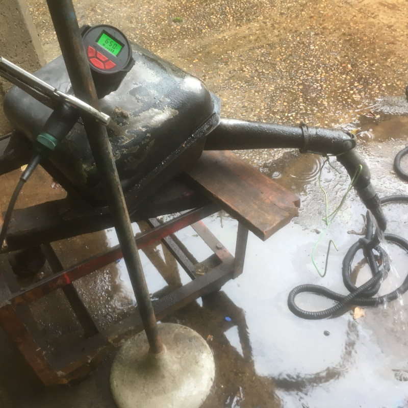

J'ai commencé par remplir le réservoir d'eau, bouchant le mieux possible les orifices de remplissage et de la jauge électrique, puis je me suis arrangé pour assurer une circulation permanente d'eau sous pression durant la durée des opérations, relativement rapides (20 mn en tout et pour tout)

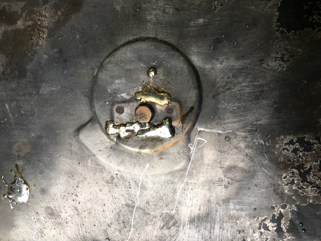

Voici les soudures :
Elles ne sont pas très belles, je le reconnais volontiers !
Après un test a à l'eau, il y a deux petites fuites autour du bouchon de vidange, que je ne suis pas, hélas ! arrivé à dévisser. Deux petits trous minuscules que je n'avais pas vus, à reboucher.
Je comprends pourquoi les soudeurs ont des loupes à disposition !
Ce que je retiens de cette expérience : oui, c'est possible de souder de la tôle d'acier à l'étain. Sans décapant supplémentaire, juste des pièces très propres.
C'est sans danger, si l'on prend les précautions nécessaires, l'eau contenue dans le réservoir ne gêne pas la soudure outre-mesure. Il doit simplement falloir chauffer plus fort et plus longtemps...
Les soudures ont l'air solide.

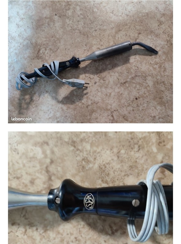

Pour le fer a souder, je le savais mais j'ai craqué pour un objet qui me servira peut-être jamais mais c'est pour son côté "vintage"
Avec 200w de puissance, je l'ai trouvé beau :mdrr:
Attention, là aussi j'essaie de résister car je le trouve aussi très sympa
Il a une puissance de 150w... mais bon je vais éviter.
