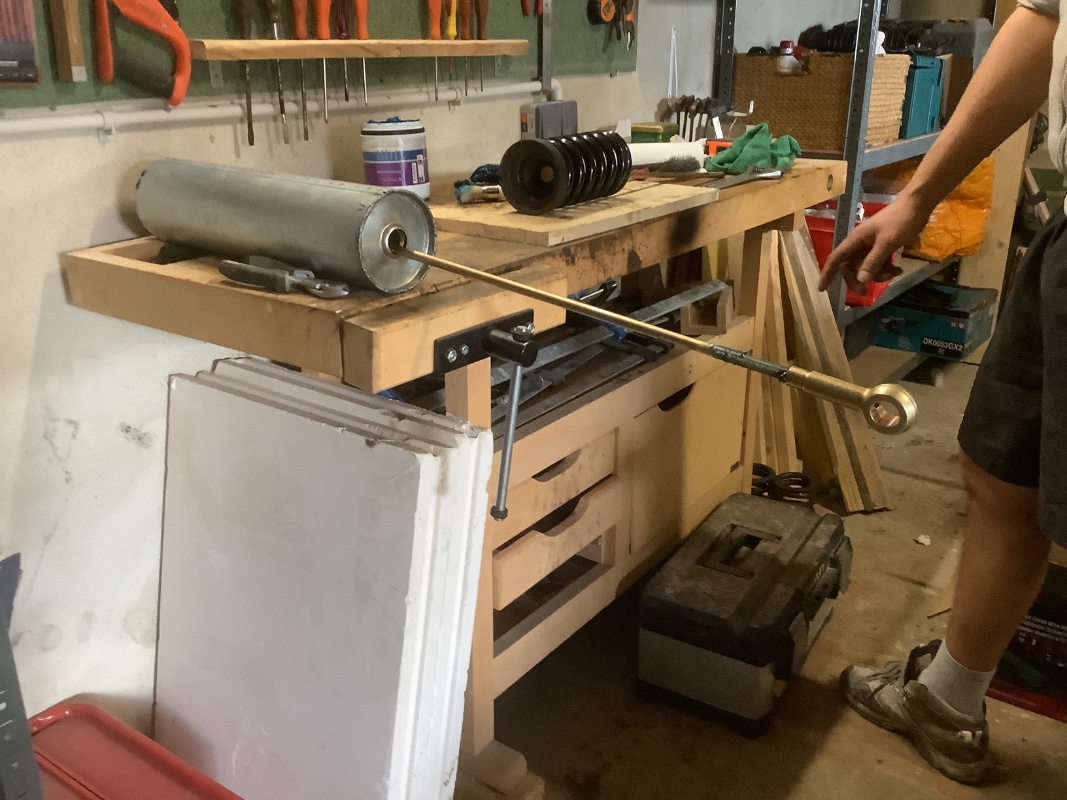

Comme je l’avais déjà posté , j’ai cassé un tirant de suspension Av droit en voulant régler la hauteur de caisse.
Je comprend maintenant pourquoi la 2cv penchait légèrement vers la droite et la hauteur a l’avant droit était très dure à régler…et du coup à vouloir trop forcer: craac.!!!! Le tirant resté dans la chape…mais vous allez comprendre plus loin pourquoi j’ai dû forcer comme un bœuf …
Par ailleurs et comme beaucoup d’entre vous le savent (moi je découvre doucement) j’ai eu un SACRÉ MAL à retirer le pot (étant allongé sous la voiture sur chandelles pour travailler) ..notamment à dévisser les écrous coté AV …pour ceux à l’arrière, j’ai pourtant mis 10MIN!! Pour l’avant.. une journée !!! J’ai du y aller comme un fou pour réussir à faire tourner l’écrou sur le tube de réglage côté pot…WD40 à foison, et je n’ai pas voulu utiliser mon chalumeau (vu la quantité de produit et la durite d’essence juste derrière ) j’ai donc TAPÉ et SCIÉ doucement à fleur de l’écrou …le tout en position allongé …qui alléluia s’est mis à tourner après… Ceci m’a coûté le tube de réglage AV et les deux écrous…

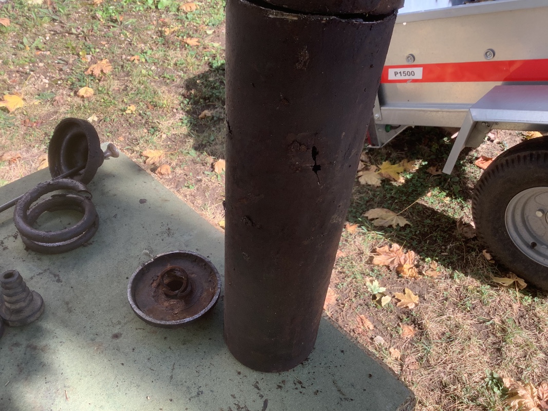

Une fois le pot retiré, j’ai meulé comme préconisé le cordon de soudure…puis vu l’état du pot…j’ai vite décidé de la changer et fini par le découper pour sortir le tout, à votre avis, ai-je bien fait à voir l’état du carter? Rouillé et percé ..sûrement d’origine de 1962..

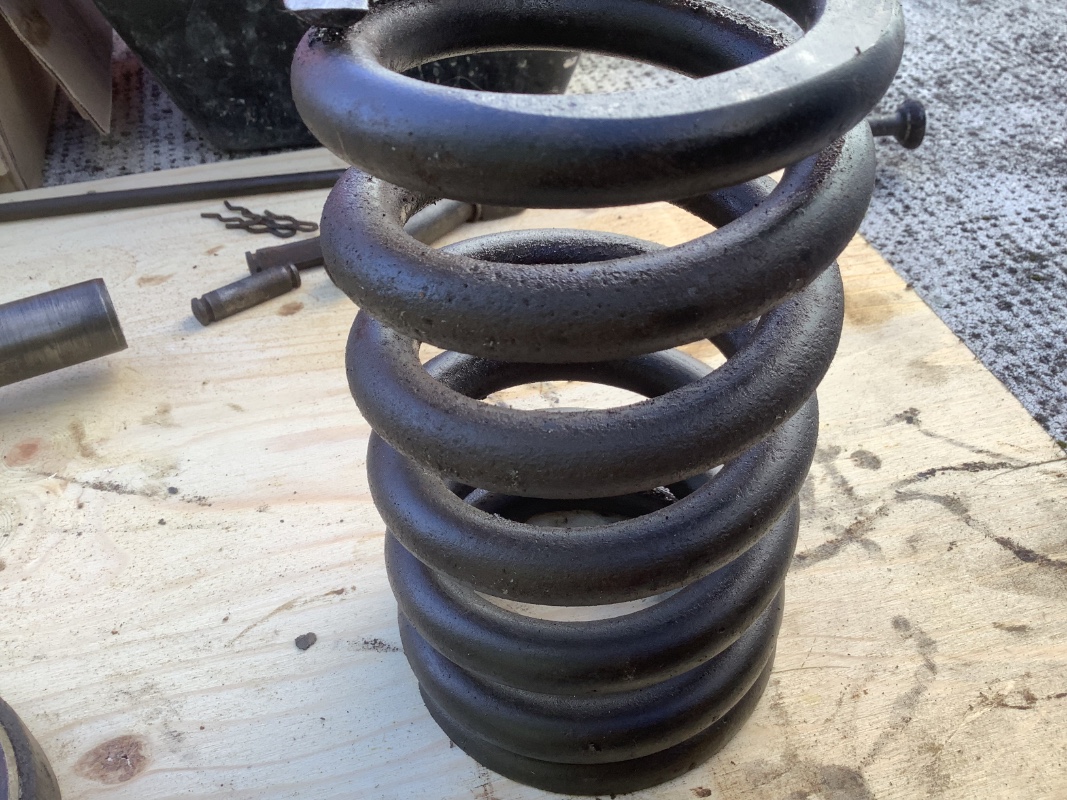

Et c’est là que j’ai eu une surprise :surpris: …le ressort AV toujours …était en ..6 morceaux!

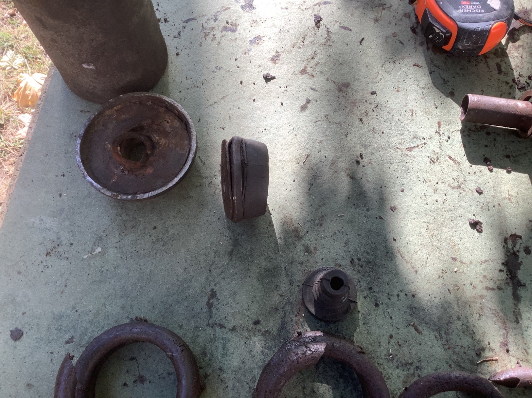

La coupelle garnie AV avec garniture cassée en partie …la butée caoutchouc AV avec son support tordu …

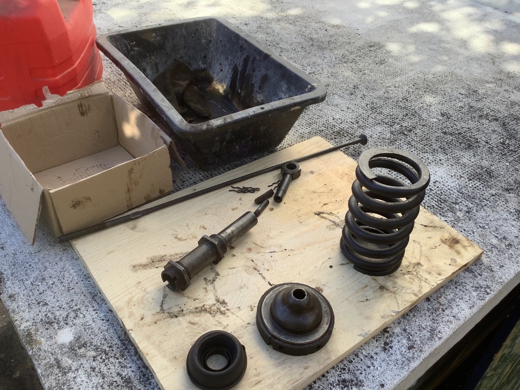

Voici ce que j’ai pu récupérer après léger nettoyage: le ressort AR, la chape AR, le tube de réglage AR et ses deux écrous, les couteaux, les goupilles, le tirant AR, la coupelle garnie AR, la butée caoutchouc AR
J’ai donc quelques question pour vous avant de recommander les pièces qu’il me faut étant vraiment débutant :pouce:
- cette casse du ressort AV est elle normale ou déjà vue pour vous? C’est commun? Je roule avec depuis moins d’un an …aucuns couinement ou comportement suspect
-la coupelle garnie en bon état, dois-je la changer ? Garniture pas l’air d’être usée ?
-pour ce qui est du ressort AR, il est HYPER rigide et corrodé, peut il casser comme celui AV donc devrais je le changer ou il peut repartir encore longtemps?

Des nouvelles de mes pots …du coup j’ai refait les deux….j’ai changé beaucoup de pièces et n’ai gardé qu’un des tirants AR, un tube de réglage, les 4 butées et deux coupelles, j’ai rénové les caoutchoucs des butées et cache poussière.. et n’ai gardé qu’un ressort sur les 4 car j’ai trouvé ceux d’origine corrodés et eu de neufs à bac prix …il a aussi fallu réadapter les réglages avec les nouvelles pièces car je n’ai pas retrouvé de tirants AV de 618mm (azlp 1962) et des tubes de réglages identiques (plus longs à l’AV car présence d’une entretoise en p,us de la butée)…j’ai donc adapté avec des tirants neuf mais des sucettes un peu plus longues par exemple ..
