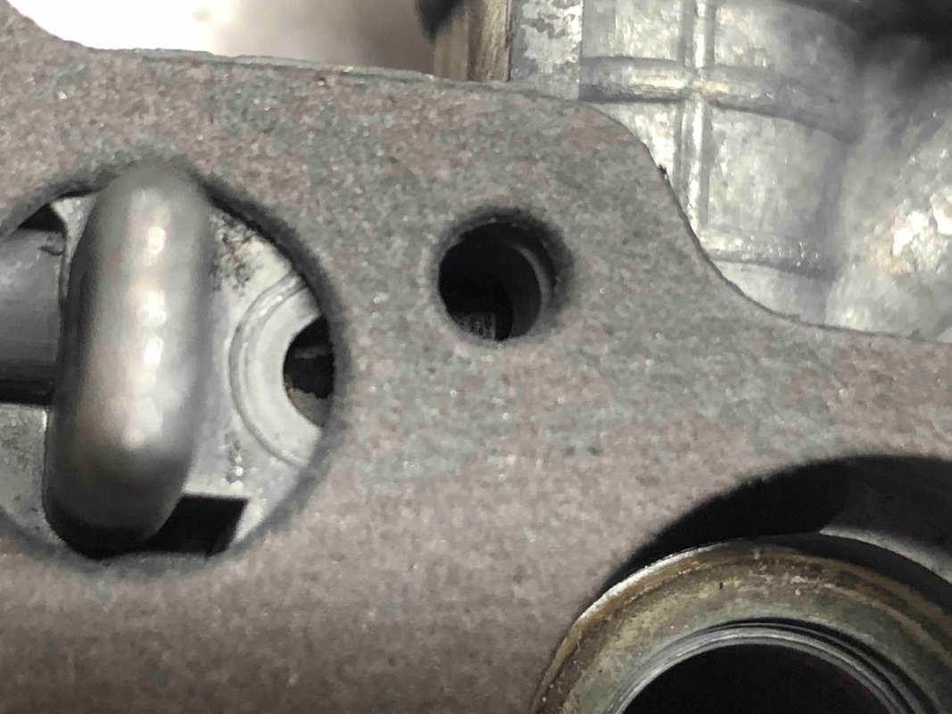

Tu retires le couvercle-cuve et tu nous fait une photo de la situation.
