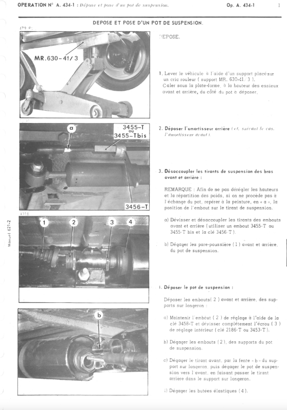

Donc pour désolidariser le pot, oui, j’avais bien compris désolidariser du châssis mais pour cela il faut que je retire la caisse ou pas? (Pour une question d’accès et facilité de manœuvre avec la clé à fourche de 46 je veux dire ….vu qu’apparemment ces bêtes là sont difficiles à retirer )

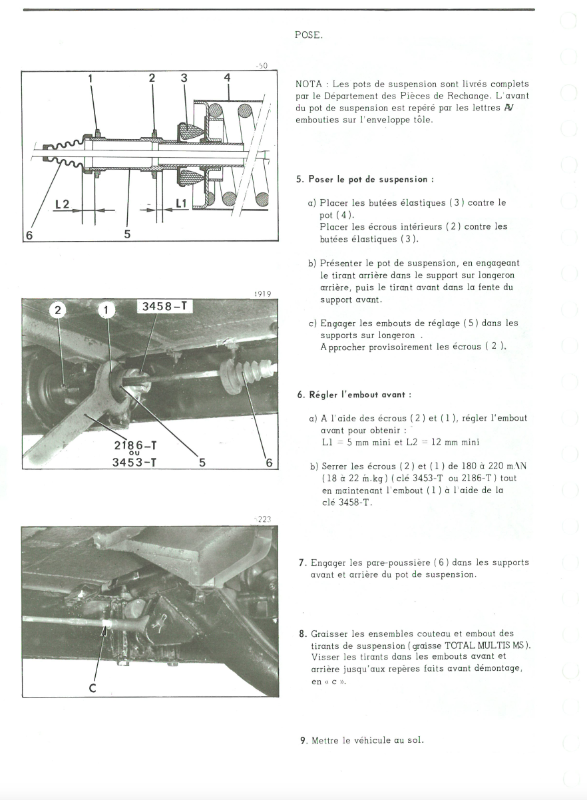

La manip Citroën pour la dépose puis la repose d'un pot de suspension :
Re: Remplacement tirant cassé sur ma 2cv
Posté : 13 oct. 2023, 14:07
par Nikø89
Super!!
:amour:
un grand merci à toi…

Donc je vais m’attaquer au démontage ..de mes pots …dès mes repos… arrivés :)
. Si j’ai bien compris: je lève entièrement, sur toute la longueur, la deuche du côté du pot à inspecter? C’est à dire tout le côté droit?
