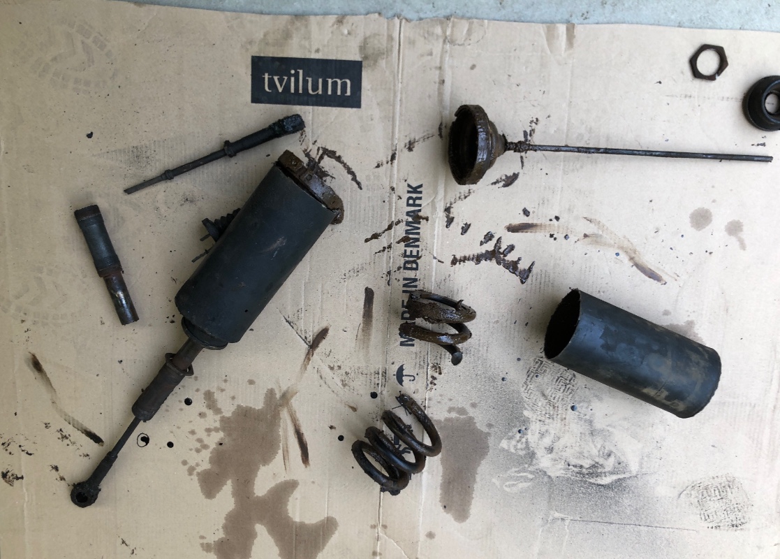

Alors il y a quelques jours quelque chose a cassé dans mon pot de suspension coté passager. Un grand clac net et franc.
L'arrière droit est affaissé. L'aile AR droite descend au milieu de la roue, la 2Cv tire clairement a droite.
Les pots étant une des rares choses que je n'avais pas touché sur la voiture parce que ca fonctionnait bien... je me dit que c'est le moment de m'y mettre.
