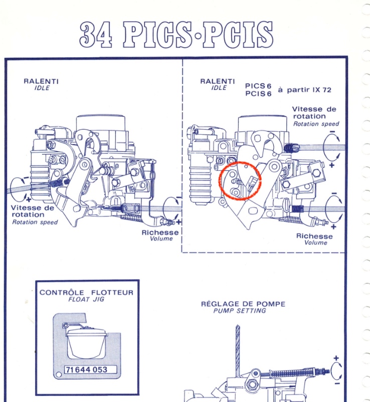

Re: Trou à l'accélération - refab 34PICS de ma 2cv
Posté : 03 déc. 2023, 15:05
par Lolodubalaou
Ben oui, qu'il ne faut pas y toucher à cette vis de papillon ... Elle est réglée en usine !
Tu as un carbu dit "ralenti à balayage".
Le ralenti se régle par la vis d'air et la vis de richesse (ou de débit de ralenti).
La vis d'ouverture de papillon est réglée en usine. Elle indique la PRN (Position de Ralenti Nominal).
Pour régler ton ralenti, le but est d'obtenir pour une vitesse de rotation préconisée, le mélange d'une richesse aussi précise que possibel.
1 - tu tournes ta vis d'air pour obtenir le régime souhaité (si tu visses, tu fermes le conduit et donc l'arrivée d'air : ton moteur ralentit)(si tu dévisses, tu ouvres le conduit d'air et donc tu accélères).
2 - puis tu desserres ta vis de richesse en surveillant la rotation du moteur (si le moteur augmente, tu continues à desserrer jusque le moteur descende de régime et tu resserres un tout petit peu.)(si ton moteur descend en régime, tu fais l'inverse).
3 - quand tu as ce réglage, tu refermes la vis d'air pour retrouver ton régime de ralenti souhaité.
4 - éventuellement, tu rejoues sur la richesse puis sur la vitesse, jusqu'à obtenir une action de la vis de richesse qui n'augmente plus la vitesse de rotation.
Posté : 03 déc. 2023, 16:42
par Jaffar
J'entends bien ceci, toutefois j'ai beau avoir tenté de faire / refaire les réglages sur ces 2 seules vis, rien n'y fait.
Le ralenti est excellent, le souci c'est le circuit de progression, j'en déduit que ça ne peut être que la vis de papillon qui a été bougée, et je ne dois pas être le 1er à qui ça arrive ; j'ai lu sur le forum :
1) qu'en serrant à fond la vis d'air on revenait à un réglage classique par le papillon.
2) qu'en retournant le carbu le papillon devait être au ras du 1er trou pour le découvrir à la moindre sollicitation.
3) que MCC préconise de dévisser entièrement la vis de papillon, vérifier que le starter est bien repoussé, puis de visser jusqu'à ce que la vis touche la butée.
Qu'en pensez-vous ?
