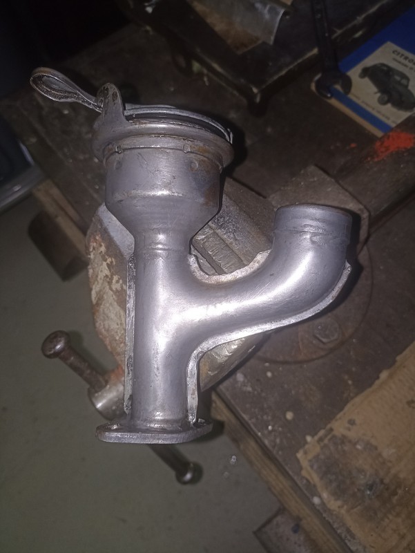

Bonsoir à tous.
Un reniflard défectueux peut il faire fumer un moteur excessivement et faire consommer de l'huile.
En vous remerciant par avance.
Philippe

Sur une 2cv AZ de 61, le reniflard est très sommaire et je ne sais pas si le bec de canard défectueux (en fait durci par l'huile, la chaleur et le temps) peut faire fumer le moteur de manière excessive.
Il faut peut être aussi chercher ailleurs...je donnerais le conseil que François m'a donné il y a deux jours dans un cas similaire : faire le test du reniflard au moyen de la colonne d'eau pour contrôler la dépression interne du bloc moteur.

Par contre pour ce type de reniflard, mise à par l'essai avec la colonne, que faut il vérifier.
Y à t'il des éléments internes?
Le bec de canard est neuf. L'autre caoutchouc qui fait la liaison avec le filtre à air doit il avoir des colliers de serrage des deux cotés?
Dernière question. Quand le moteur tourne au ralenti, que doit il se passer si j'ouvre le clapet de remplissage d'huile?.
Philippe

Pouvez vous me dire quels sont les symptômes d'un reniflard HS.
Franchement c'est pas simple à comprendre.
Si vous avez un bon tuto ce serait pas mal aussi.
Pendant que j'y suis comment est constitué l'intérieur d'un reniflard, comme sur la photo ci dessus.
Bonne soirée et merci encore.
Philippe.

Alors, recommençons depuis le début !
Ton auto est une Deuche de 1961, type AZ ;
Ton reniflard, si il est d'origine, n'est qu'un tube de ferraille à l'intérieur duquel le constructeur a placé un bec de canard et c'est tout ! C'est ce bec de canard qui conditionne le bon fonctionnement du moteur, mais pas que lui bien évidemment. Pour savoir si ce bec de canard est opérant, on te l'a dit et redit : il faut tester avec la colonne d'eau ...
Puis comme le souligne LAURENT de manière humoristique, il existe une foule de raisons qui peuvent engendrer des fumées de couleurs différentes : pour nos deuches c'est le noir ou le bleu uniquement...Tu te focalises sur le reniflard mais es tu sûr du bon état des culasses ? des cylindres ? des pistons ? des soupapes et de leurs guides ?
