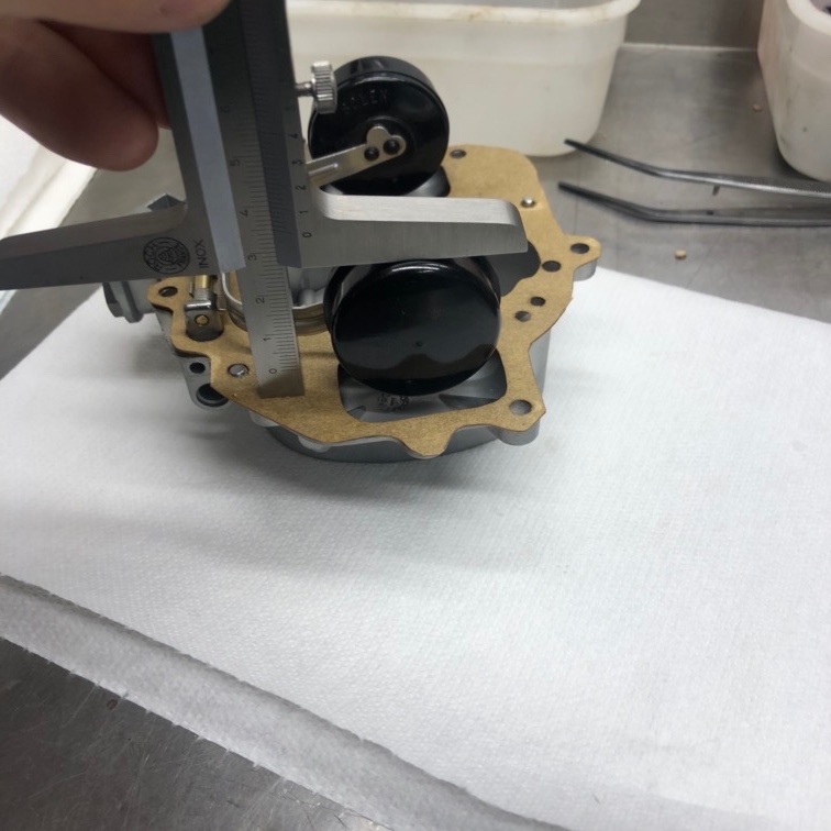

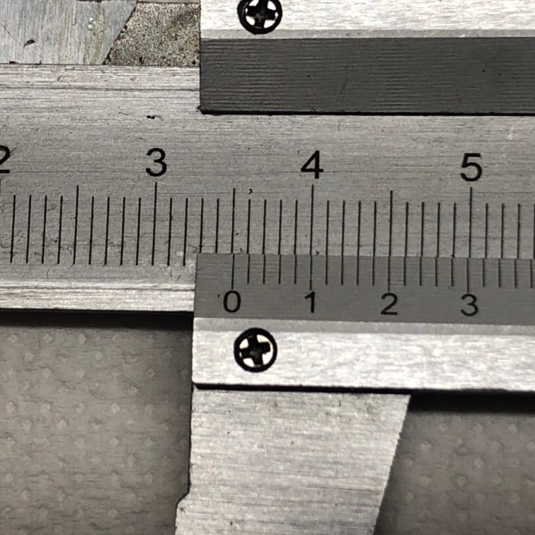

pour régler la hauteur de cuve de votre 26/35, carburateur double-corps (à deux buses et à deux cuves), vous allez jouer sur le flotteur (double car deux cuves !!!) Avec un pied à coulissse, vous mesurez le diamètre d'un flotteur, soit 35 millimètres : Si vous désirez mettre une hauteur de cuve de 16 +- 1 millimètres , vous devriez prendre cette hauteur entre le milieur du flotteur et le plan de joint, pourvu de son joint.
Et viser le centre du flotteur est délicat. Rajoutez simplement la moitié d'un flotteur, soit 17,5 millimètres à votre hauteur souhaitée (ici 16 mm), soit à peu près 34 millimètres que vous affichez sur une jauge de profondeur
Bon, sur la photo, c'est 35 millimètres mais comme nous sommes à +- 1 millimètre, c'est bon aussi !
Vous installez votre flotteur sur son axe non sans oublier le joint de cuve Puis avec la jauge, vous mettez en contact le flotteur avec la jauge, flotteur coté patte sur le pointeau Vous tordez la patte délicatement pour arriver à ce résultat puis vous faites pareil de l'autre coté en tordant le flotteur et pas la patte ! Et voilà, fingers in the nose !
Bon, vous n'avez pas besoin d'avoir une jauge de profondeur, un morceau de carton découpé avec une encoche à la bonne hauteur fait le même boulot !
