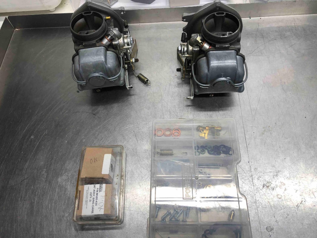

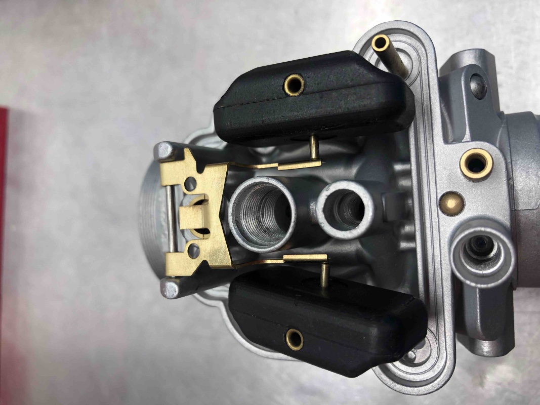

PS : vu ton pseudo, je présume que tu voles sur ULM ? Parce qu'il m'arrive aussi de refaire des carbus Bing pour les Rotax 912 ...
Et c'est autrement plus facile que les Solex double-corps ...
