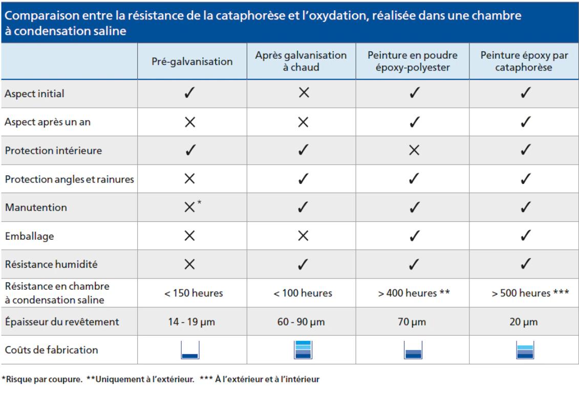

J'en profite pour poser une question qui me taraude.
Galva ou cataphorèse ?
Le Galva est plus cher, un aspect moins "origine".
J'ai cherché sur le forum et ailleurs et je trouve ça.
Bref la cataphorèse ne semble avoir que des avantages.
Mais mon petit doigt me dit que si le galva existe il doit bien avoir une raison. Laquelle ??

la cataphorèse est une technique de dépôt d'une peinture sur un support, dans un bain de peinture.
La pièce à peindre est mise en cathode (d'où le nom de cataphorèse) dans un bain de peinture où plonge une anode. La peinture va migrer et se répartir uniformément sur la pièce.
La solidité de la peinture par cataphorèse va dépendre de la peinture.
Si tu veux du durable, regarde les glissières de sécurité le long des autoroutes, elles sont galvanisées ... Et si l'aspect galva te déplaît, c'est possible (avec un peu de boulot quand même) de peindre le galva ...

J'ai remplacé par le passé un châssis en choisissant un modèle galvanisé; mais à l'usage il s'est formé des taches d'oxydation de couleur blanches, comme se forme ce genre d'oxydation sur tout objet galvanisé laissé aux intempéries.
Ici en Bretagne, il est parfois difficile d'éviter de rouler dans l'herbe et cette herbe mouillée est tout particulièrement corrosive, c'est ce qui s'est probablement passé sur le dessous.
Je pense, -mais ce n'est que mon avis- que le traitement de type cataphorèse est celui pour lequel j'opterais maintenant si c'était à refaire, ce procédé me semble plus fiable notamment à l'intérieur de toutes les parties compliquées de toutes ces pièces assemblées en corps creux et difficiles à vérifier. Le procédé dit de cataphorèse permet au revêtement de bien se déposer y compris dans les angle et plis plus ou moins inaccessibles par un bain liquide de métal qui n'aura jamais la fluidité de la brume du revêtement époxyde très fortement attirée par la polarité positive de l'équipement. Ce n'est pas par simple trempage dans une cuve de peinture...
De plus la couleur noire me semble plus adaptée pour les véhicules anciens qui en aucun cas n'ont été de cette couleur à l'origine.
