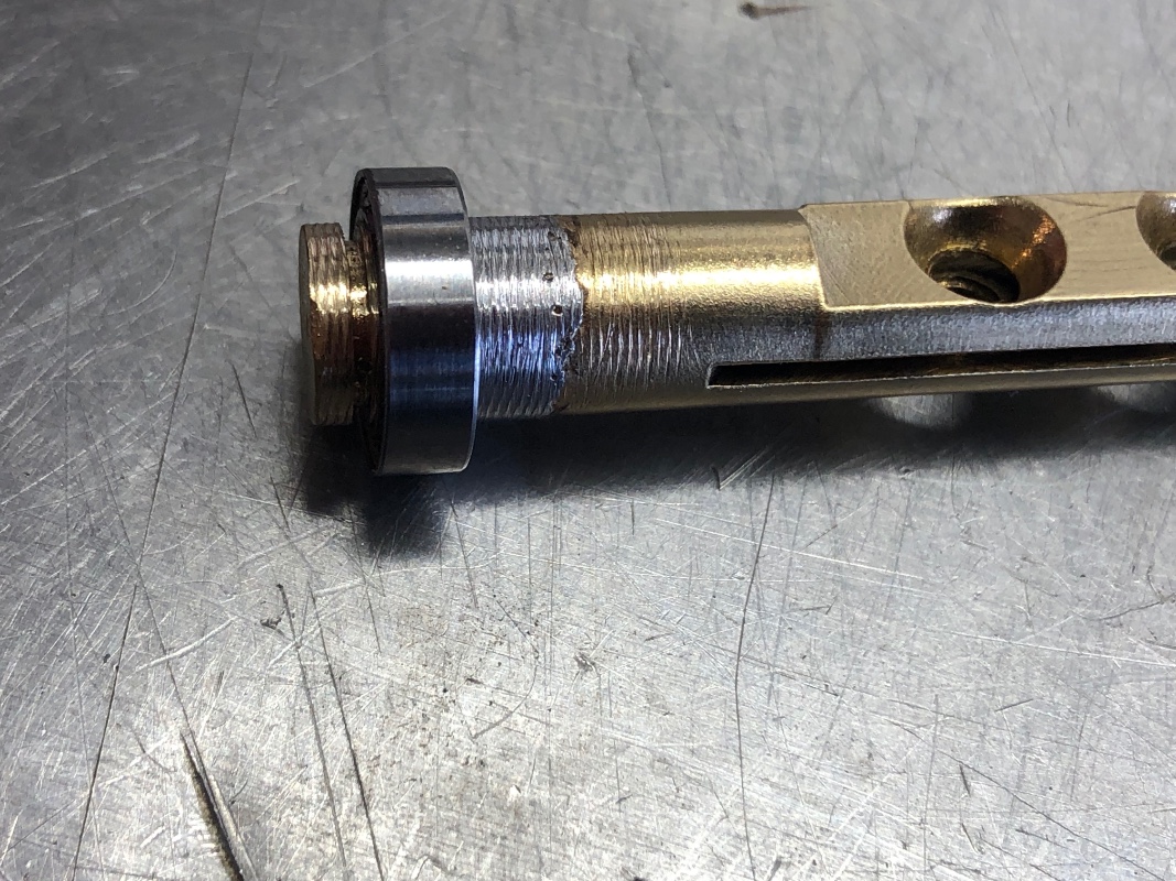

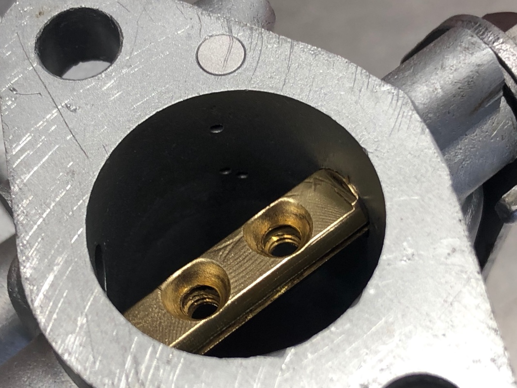

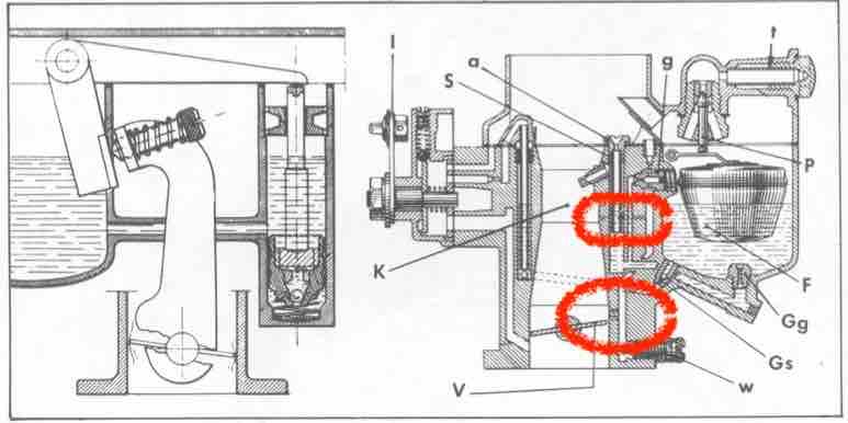

1 - Signes : ralenti inréglable, trou à l'accélération
2 - Diagnostic : prise d'air et/ou progression bouchée
3 - Traitement : baguer les alésages de l'axe de papillon et poser des roulements étanches après reprise de l'axe.
Rectifier ta semelle.
Valider la perméabilité des trous de progression et du trou de non-reversement.

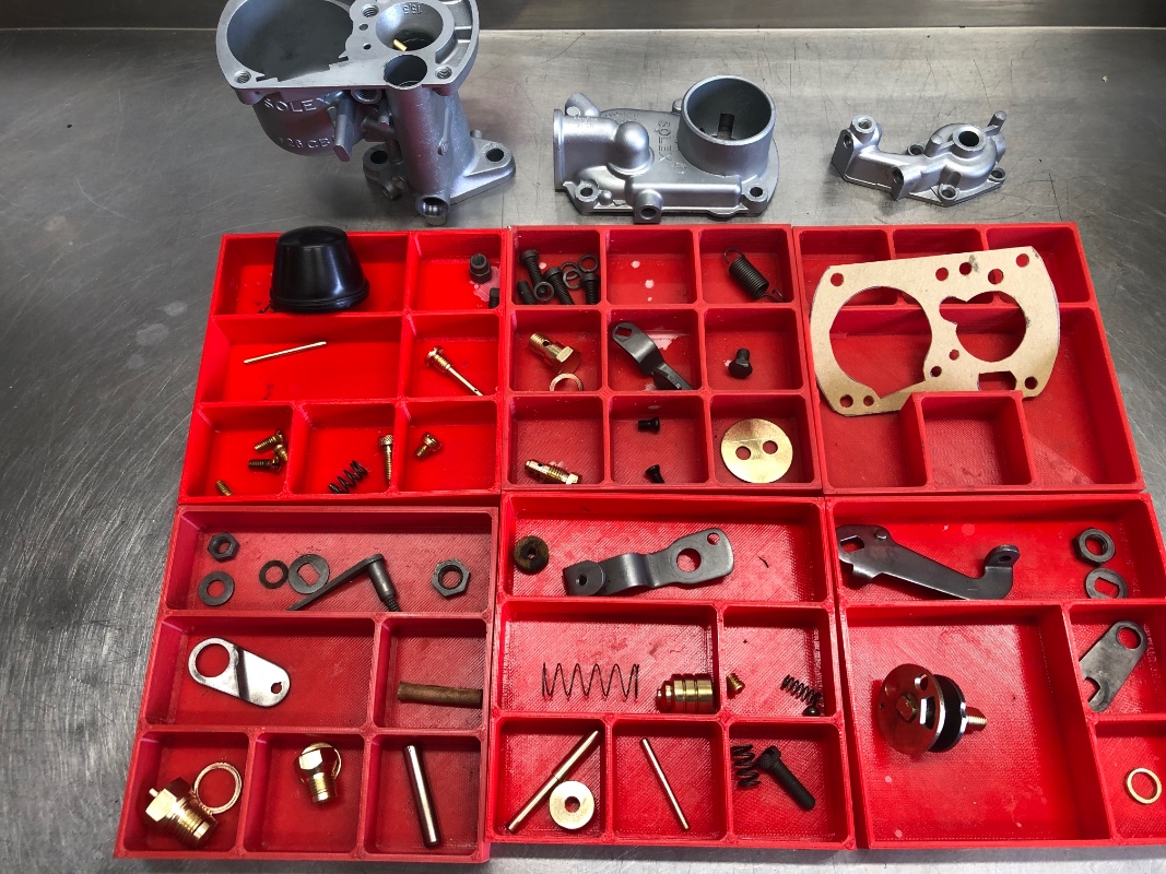

Une solution (moins onéreuse) existe avec la restauration intégrale de ton carburateur.
Un exemple (mais la même chose est tout à fait faisable avec ton 28 CBI) :
viewtopic.php?f=3&t=17946
PS : la pochette de réfection est inutile : tout faire pour garder les gicleurs origine et le joint de cuve se refait facilement avec du papier à joint.
PS 2 : en plus, tu es du Morbihan et moi je suis sur la presqu'ile de Rhuys : on peut même refaire ton carbu ensemble si tu le désires !
Tu pourras jouer au puzzle !

Vérifie la planéité de sa semelle et le jeu à l'axe de papillon. S'il y a du jeu, tu auras de grandes chances d'avoir une prise d'air ....
Pour ton gicleur de ralenti, non pas une grande importance. Etre sûr quand même qu'il soit bien perméable ...

J'ai reçu avant hier le 28 cbi, complet mais avec un jeu léger à l'axe de papillon. J'ai démonté la bête et passé par le bain de diluant, les US et le sablage, j'attends un alesoir pour monter des roulements étanches pour palier le jeu de l'axe.

Bonne chose que de mettre des roulements étanches. A voir s'ils vont rentrer sur l'axe qui doit être usé.
Il y a souvent une petite "collerette" à l'extrémité de l'axe, qui empêche le roulement (de 8 mm de diamètre intérieur) de coulisser sur l'axe.
Et si tu la limes, le roulement se met en place très facilement car il y a trop de jeu après (et donc plus d'étanchéité). D'où la reprise de l'axe pour s'adapter au roulement qui doit rentrer (un peu) en force.
