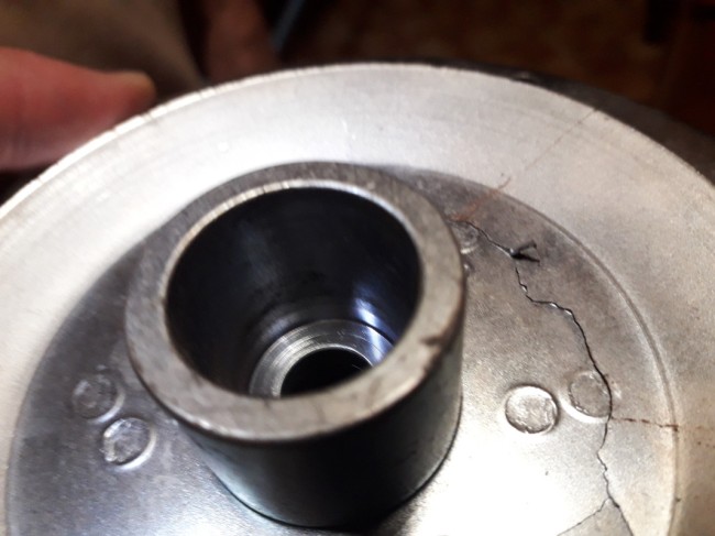

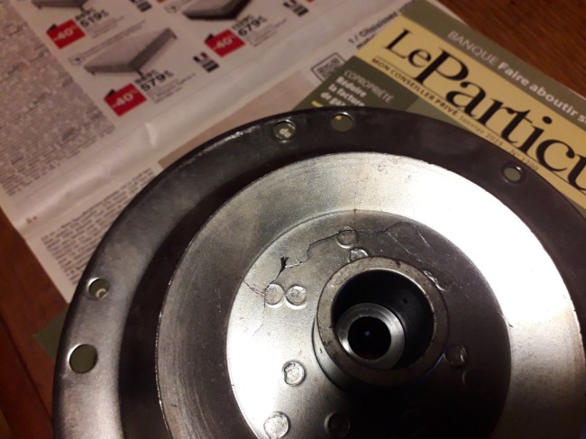

J'ai entrepris de remplacer le ventilateur de ma 2CV (2CV6 de 1976) car ce dernier était en piteux état (complètement fendu et quelques pales cassées).
J'ai donc acheté une poulie et une hélice sur 2CV club cassis :
Hélice : https://www.mehariclub.com/fr/1012310-- ... c-blanche/
Poulie : https://www.mehariclub.com/fr/1012300-- ... ntilateur/
Au montage surprise : le trous de fixation entre la poulie et le ventilateur ne correspondaient pas tout a fait. :???:
J'ai réussi a les fixer mais en force et je voyait bien que le montage n'était pas optimal (bord extérieur de l'hélice déformé au niveau des vis et donc plus totalement rond). J'ai effectué un contrôle après 1 ou 2 mois et forcément ça vieilli mal. La poulie est fendue et je pense qu'elle va finir par céder...
Poulie ventilateur
Poulie ventilateur
Poulie ventilateur bis
Question : est-il normal que le ventilateur se fixe en force sur la poulie? Faut-il chauffer ou toute autre astuce? Ou bien y avait il un défaut sur les pièces reçues ? (j'ai pourtant fais attention a commander des pièces pour moteur 602cc).

C'est l'inconvénient de la refabriquation et de l 'adaptable, de la mer...,appelle Mcc et tu explique ton problème, la prochaine fois préfère des pièces d'occasion d'origine, vendu en bourse ou petite annonce

CHARLYSTONE a écrit : 19 févr. 2023, 13:16 C'est l'inconvénient de la refabriquation et de l 'adaptable, de la mer...,appelle Mcc et tu explique ton problème, la prochaine fois préfère des pièces d'occasion d'origine, vendu en bourse ou petite annonce
Il aurait fallu les contacter avant de monter ce truc inmontable! Là, ils vont dire que ça a cassé parce que ça a été mal monté...
Si c'était moi, je ne leur parlerai pas du fait que ça a été monté en forçant, je leur montrerai juste la poulie fendue parce que pour qu'elle se fende comme ça, c'est que c'est une sacrée merde!

sur les photos c est l ancienne poulie? la c est la casse assurées, et risque d endommager le radiateur
Perso sur des anciennes poulies trouvable d occaz sans problème, je n ai jamais en de problèmes, par contre j ai monte des nouveaux ventilos sur d anciennes poulies sans probleme

Surtout qu un pote ayant bien revisé son auto changé sa poulie et ventilo par un neuf tombe en panne a 1000km, sur le bord de la route en partant en concentre, poulie cassée et ventilo ayant percé le radiateur
les ventilo d aujourd hui on le plastique qui vieilli mal

celeste a écrit : 19 févr. 2023, 13:45 Bonjour,
Non non c'est bien la nouvelle! Heureusement que j'ai conservé l'ancienne qui me semble encore bonne.

Je viens de casser ma deuxième poulie en deux ans... c'est dire le niveau du problème des pièces neuves. Du coup j'en ai remonté une troisième de chez Burton au lieu de Rénov'2cv. Elle est très différente en finition, deux fois plus chère, elle inspire confiance... je verrai bien.
Par contre je n'ai jamais eu de problème de liaison entre la poulie et le ventilo, c'est bizarre ce truc ?
