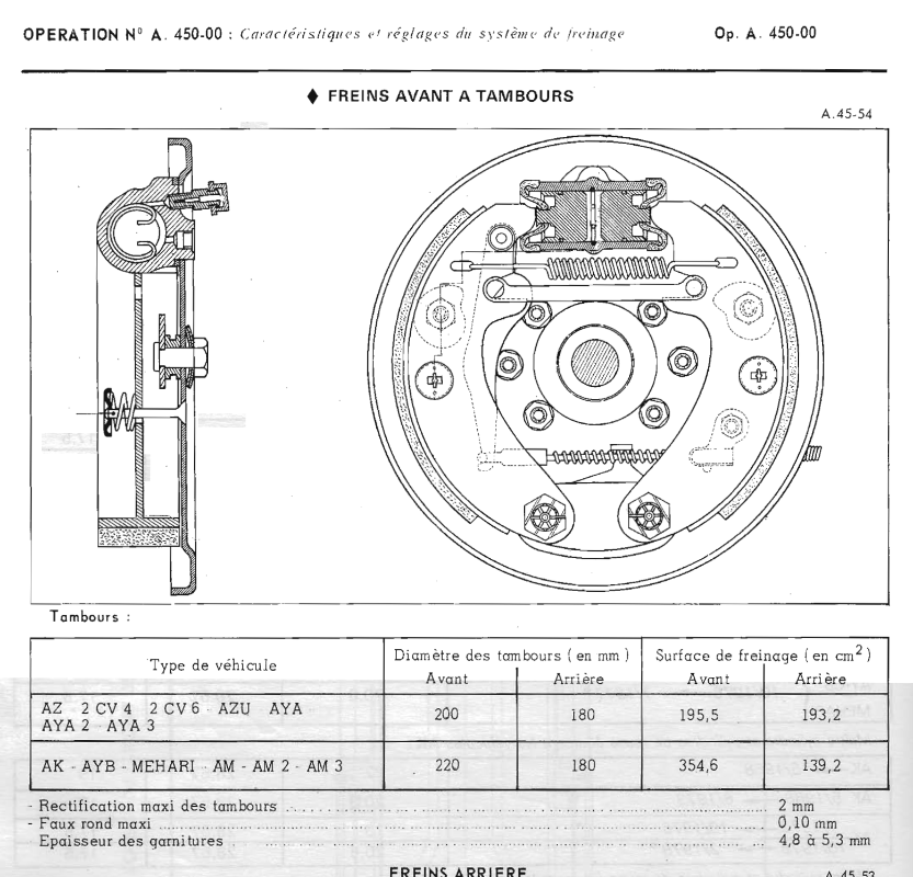

je suis en train de refaire les freins avant de ma 2cv et j'ai une petite côte sur mes tambours ( environ 1,25 mm) , j'aimerais connaître la côte d'usure maxi pour un tambour de 200 mm ?

merci pour l'info !!!! :merci:
