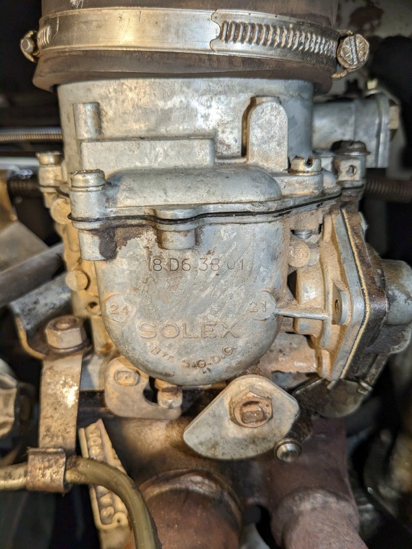

1 - quelles sont les références gravées sur le coté du corps-cuve ?

les ref je regarderai ce soir et te dirai

les ref sur le coté
