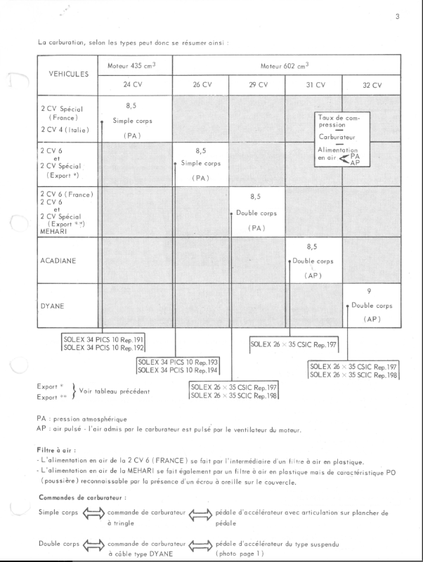

Je crois AMHA que ce qui a fait monter la puissance de nos bicylindres, c'est surtout l'augmentation de la cylindrée et du taux de compression.
PS :
Burton demande d'augmenter la taille des gicleurs, alors que Citroën d'origine laissait les mêmes gicleurs avec ou sans soufflante ... Augmenter la taille des gicleurs fait plus consommer ...

Lolodubalaou a écrit : 10 mai 2023, 06:55 Je crois AMHA que ce qui a fait monter la puissance de nos bicylindres, c'est surtout l'augmentation de la cylindrée et du taux de compression.
Hello Laurent
Qu'en déduis tu ?
Je comprends de ton tableau que Dyanne et Acadienne ont gagné 2cv grâce à l'air pulsé
Et que Citroën ne préconisait pas de changer les gicleurs : donc moins de consommation. Mais qu'est qui fonctionne le mieux?
Si je gagne 2 ou 3 chevaux grâce à l'air pulsé sur mon moteur de 24cv... C'est pas mal!
Hello Laurent
Qu'en déduis tu ?
Blankask,
pour moi, j'en déduis rien. Car les essais sur la soufflante pour un moteur donnent des sensations, des ressentis très divers.
Pour moi, il n'y a qu'un seul critère : le passage au banc, pour savoir si effectivement, dans les mêmes conditions, cela ajoute quelque chose (ou n'ajoute rien ...).
Le titre est "3cv en 12 minutes". Oki pour les 12 minutes mais les 3cv ont été mesurés ?
Je n'ai pas de religion faite sur cet ajout ... Je crois plus au "Big Bore" (en anglais, gros alésage) et à un plus gros taux de compression (tant qu'on ne me montre pas une courbe de banc avec et sans soufflante sur le même moteur).
Re: Est-il possible d'augmenter la capacité moteur 435cm3 de ma 2cv ??
Posté : 10 mai 2023, 17:43
par Lolodubalaou
blankask a écrit : 10 mai 2023, 16:05. Jacque Barcat, le rédacteur de nombreux articles de 2cvXpert (merci @filofax pour le recommandation), explique que le carbu est conçu pour doser l'essence à 1gramme pour 15 d'air et que "la soufflante" sans augmenter la pression ne fait qu'aider à aspirer l'air à travers le carbu : s'il y en a plus, c'est comme si les pistons aspiraient plus facilement.
C'est la dépression du moteur créée par les pistons qui partent au PMH, qui aspire l'air du filtre, via le carburateur.
La soufflante va faire rentrer plus d'air dans le carburateur en augmentant la pression qui règne dans le filtre à air. Ce ,'est pas que les pistons aspirent plus facilement, c'est qu'on leur donne plus à manger !
blankask a écrit : 10 mai 2023, 16:05.Et que l'air qui traverse le carbu appelle automatiquement l'essence en proportion de sa masse. Donc le carbu ajoute toujours le 1/15 ème d'essence.
L'air aspiré par la dépression du moteur passe dans un goulet d'étranglement situé dans le carbu, dans la buse. Comme il y a rétrécissement, il y a augmentation de la vitesse des molécules d'air, à cet endroit.
Et comme il y a augmentation de la vitesse, les molécules n'ont plus le temps d'appuyer sur les parois de la buse et il y a une dépression localisée : c'est l'effet Venturi.
Cette dépression favorise l'aspiration de l'essence, de la cuve à niveau constant vers la buse de giclage (située dans cet étranglement), via le gicleur principal.
Plus la vitesse augmente, plus la dépression localisée augmente mais et c'est important, ces deux augmentations ne sont pas égales.
La dépression localisée grandit beaucoup plus vite que la vitesse des molécules d'air.
Si pour une ouverture de papillon modérée, ton mélange air-essence est aux alentours de 1 molécule d'essence pour 15 molécules d'air (mélange optimal, pour simplifier), pour une ouverture plus grande, tu vas avoir beaucoup plus d'essence et ton rapport va descendre à 1/12 voire moins : tu es trop "riche".
C'est pour celà que dans nos carburateurs Solex, il y a le système d'automaticité qui va, au fur et à mesure que la dépression localisée va augmenter, introduire de l'air dans le conduit d'alimentation de la buse de giclage pour envoyer moins d'essence (puisque mélangée à de l'air) dans la buse de giclage.
L'automaticité de Solex est ingénieuse car sans pièces en mouvement, contrairement à d'autres systèmes comme les carbus à dépression.
Le carburateur n'est qu'une somme de compromis pour arriver à garder constant le rapport air-essence alors que les conditions d'utilisation changent.
Et en même temps, pour obtenir un mélange optimal, quelque soient les conditions, ben, l'injection avec sa cartographie fait beaucoup mieux !!!
Posté : 10 mai 2023, 17:52
par Lolodubalaou
blankask a écrit : 10 mai 2023, 16:05Donc faut-il changer les gicleurs ? Et probablement oui, il y a plus de consommation puisque plus d'air et plus d'essence (mais les mecano du tuto de @Eric13190 disaient que ça permet de consommer moins. ....donc il me reste encore des choses à comprendre !
En théorie, oui, il faut changer les gicleurs puisque tu admets plus d'air. Donc pour garder ton mélange optimal 1/15, tu donnes plus d'essence !
Et grand ouvert, ne faudrait'il point modifier l'automaticité puisque plus d'essence débitée ? Tu pourrais devenir trop riche ... Or tu ne changes que les gicleurs d'essence dans le kit ...
En pratique, connais tu la surpression qu'induit la soufflante dans le filtre à air pour savoir quelle quantité d'air supplémentaire est admise ? (Et évidemment, cela change selon le régime moteur ...). Je parie que non car à ma connaissance, personne n'arrive à la mesurer ...
Donc si tu changes les gicleurs, c'est pour donner plus d'essence, donc tu consommes plus ! Sauf si tu ouvres moins tes papillons ...
Mais là aussi, le juge de paix est la mesure de la consommation sur banc (ou dans des conditions de roulage comparables), pas la sensation du conducteur ...
Sinon, c'est la foire au slip et tu ne peux rien conclure de probant ... Pas simple tout celà, pour en discuter sur des bases établies ...
PS : j'aurai envie de te dire : essaie !!! Au pire, c'est 90 euros mal utilisés ... Ton moteur ne craint rien.
Et tu fais des tests avec ta voiture, soufflante en route et soufflante débranchée, à l'aveugle, sans que tu le saches (comme pour les essais des médicaments) et tu nous dis tes conclusions pratiques !!!
