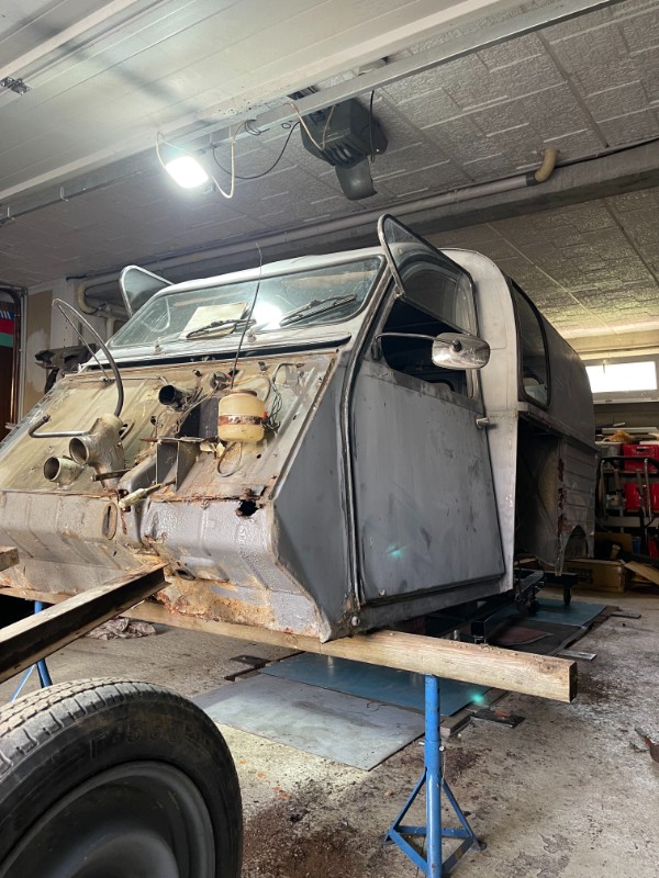

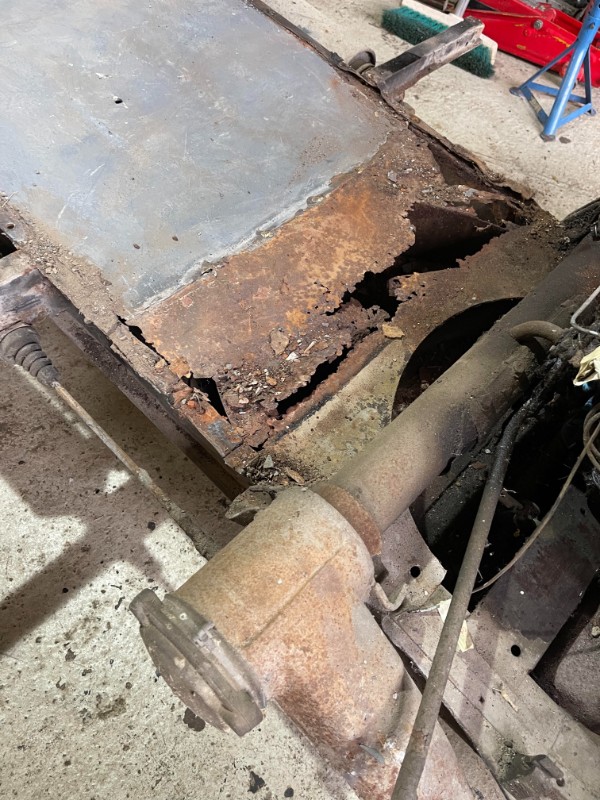

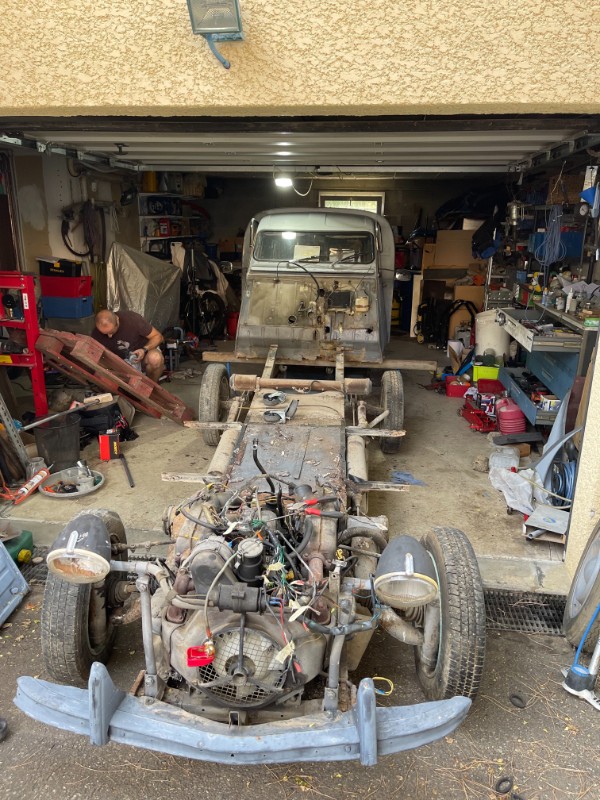

Hier et aujourd’hui j’ai préparé la petite pour le décaissage : yes !!!
Donc après avoir ôté les dernier câbles électriques et petitses commandes ainsi que les derniers écrous récalcitrants (surtout un :pas content: ), je commence à lever la caisse côté conducteur, difficile de décoller le châssis du plancher…grrr
Alors on passe de l’autre côté : impeccable :clap: , presque trop facile !
Retour côté conducteur, et là, je m’aperçois qu’il reste 4 boulons à la con qui tiennent le support de la ligne d’échappement !
Ils étaient sous une petite couche de peinture bien épaisse !
Bon rien de grave, après 4 coup de forêts de 12mm, plus aucune résistance.
Ce soir j’ai placé un poteau bois carré entre la caisse et le chassis au cas où les deux me fassent une blague dans la nuit :)
Place au photos (elles sont dans l’ordre décroissant …mais c’est pas grave ) oup’s
Bonne nuit !
Fred

Et non Deuchémol, ça ne traine pas pour le moment...Je me mets dessus une à deux heures maxi par jour, mais ça avance pas mal.

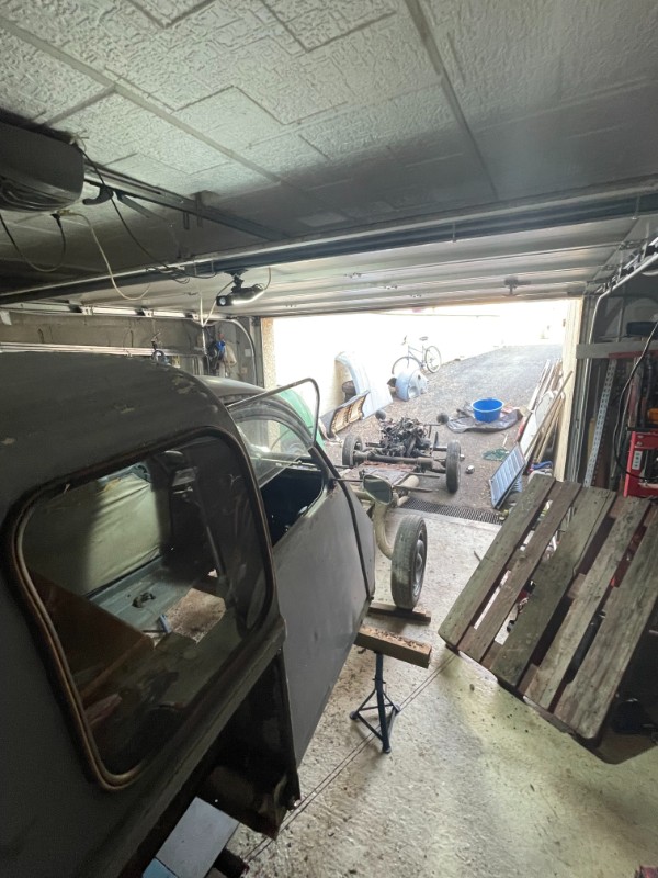

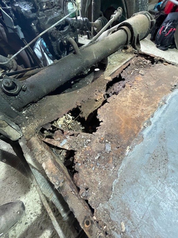

Aujourd'hui, on a décaissé avec l'aide de mes enfants...c'était cool de partager ça avec eux :)
Quelques photos et deux petites vidéos :
Préparatif pour le levage
"Ayait", c'est fait !
Quelle vue profonde ^^
Aie aie aie !
Aie aie aie !
Ca pique les yeux de près
Je commence à maitriser l'outils d'insertion de photo on dirait !
Et voici la vue de près, après un léger nettoyage de routine :p
A bientôt pour la suite...
Fred

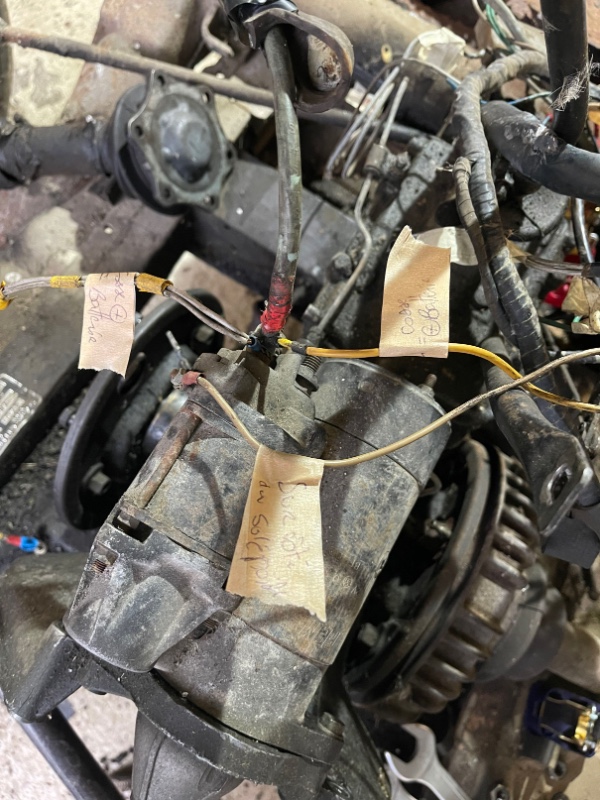

Ce WE n’était pas prévu pour la Deuch’, mais j’ai quand même fait un peu d’avancement pour préparer la dépose du moteur (phare, électricité moteur et par-choc avant).
J’enchaînerai avec la dépose de la boîte, puis des trains roulants et enfin le décrassage du châssis pour une inspection minutieuse.
Voici un Timelapse pour illustrer l’heure passée aujourd’hui
…et patienter avant les prochains post :clap:
Fred.

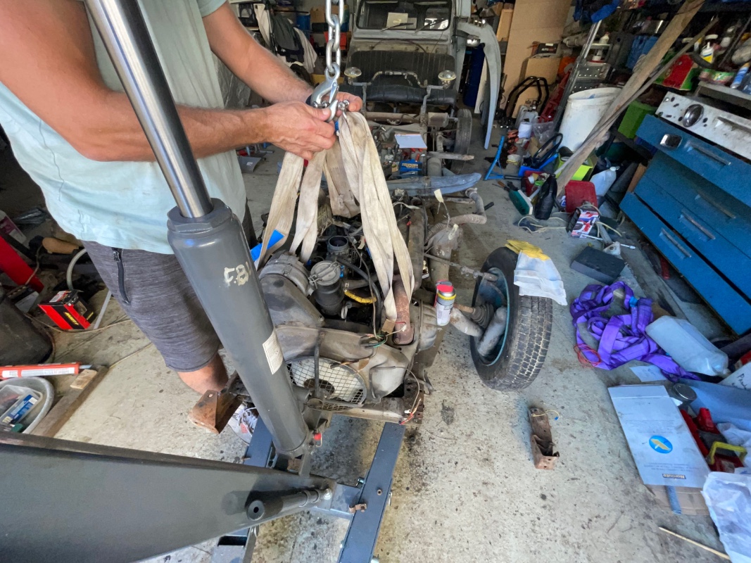

Hello !

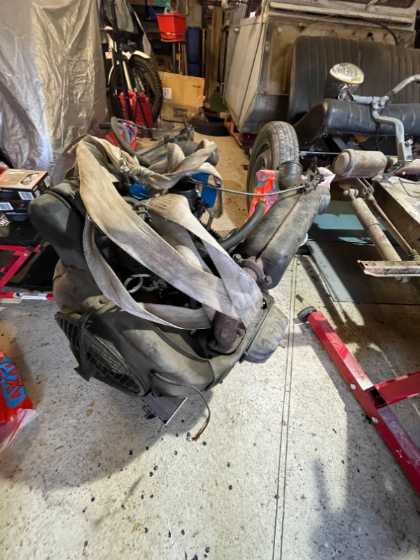

Aujourd’hui, un peu plus d’une heure de bataille pour sortir le moteur…je sais pas comment j’ai fait la dernière fois, mais en cette fin de journée, rien n’est allé !
Pour commencer, les écrous étaient amoureux des goujons, ensuite la clé ne passait plus sur les écrous du bas : obligé de couper ma clé de 17 😅
Ensuite, le support de moteur à roulettes qui devait accueillir la bête, ne passe pas au niveau de l’embrayage…il butte au centre :surpris:
j’ai dû fabriqué un « repose moteur » du type planche à roulettes pour pourvoir le déplacer facilement sans qu’il soit dans mes pattes quand je fait autre chose !
Rien de plus pour ce soir !

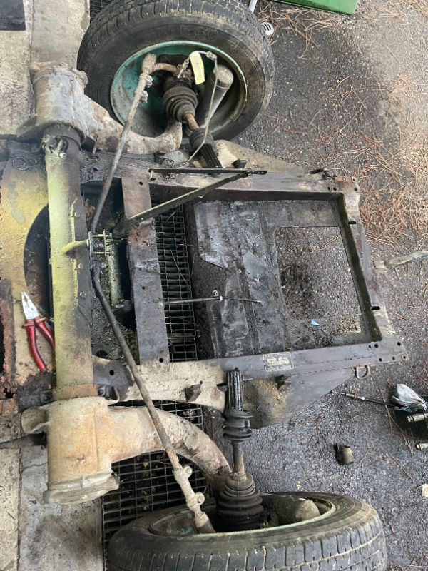

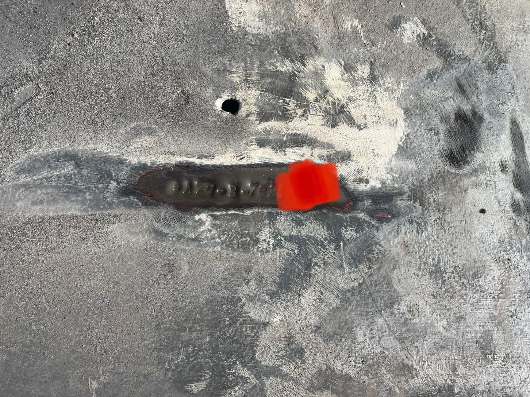

Hello tout le monde,
Aujourd’hui j’ai besoin d’aide 😁
Je ne trouve pas la frappe à froid du châssis…
Pourtant j’ai tout démonté sur le brancard avant, et je ne trouve pas de trous pouvant laisser suggérer que la plaque soit perdue.
Quelqu’un pourrait il me renseigner ?
Et pour ceux qui aiment les photos…c’est cadeau !

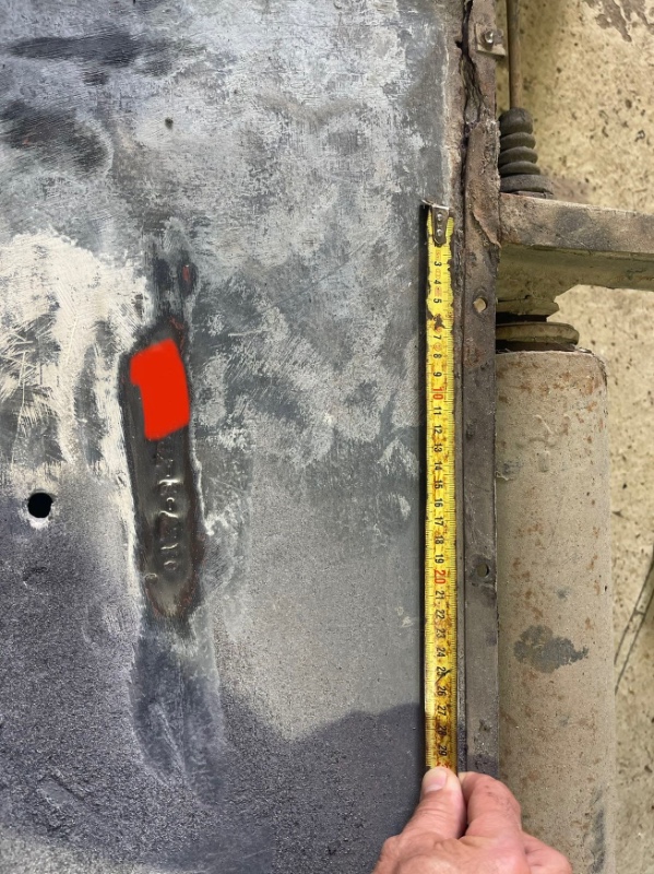

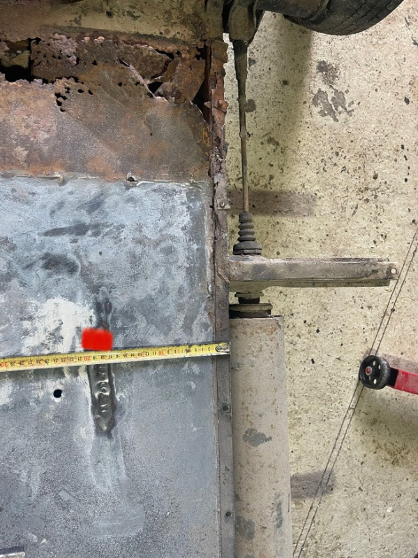

Et voilà ! J’ai trouvé l’endroit exact sur l’AZU-B de 1972.
La frappe à froid se situe au niveau du trou d’encrage de la banquette avant, côté passage, à 18/20 cm du bord droit du châssis et entre 10 et 20 cm en arrière de la traverse avant du châssis.
Comme je ne suis pas sûr d’être très clair : des photos !!!
Entre 10 et 20 cm en arrière de la traversé avant supportant la caisse.
A proximité du trou de fixation avant de la banquette sur le châssis et on distingue un peu l’enfoncement de la zone
A 20cm du bord droit du châssis
J’ai eu un peu de chance et un peu de flaire pour tomber dessus assez rapidement…
Il y avait un enfoncement prononcé à cet endroit précis du châssis…j’ai tenté le coup comme on dit ! 😅
A +
Fred.
