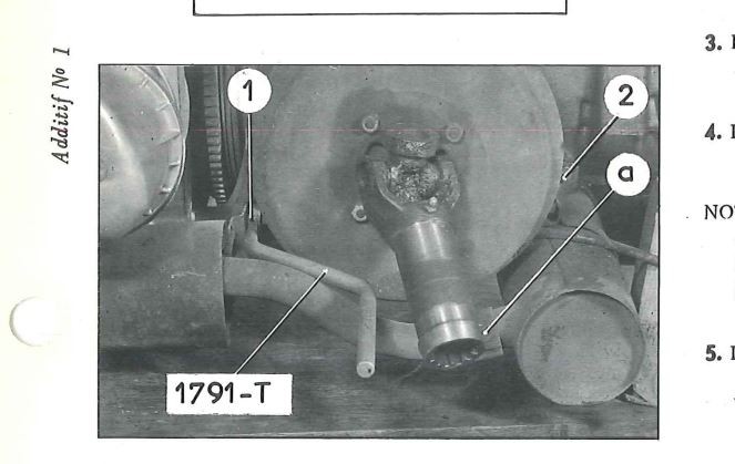

Pour cela, j'ai pu desserré l'écrou inférieur du moteur pour libérer le pot primaire et lui donner du jeu. Mais pour le resserrer correctement, ma clef bricolée a lâché.
Je souhaite en bricoler une ressemblant à la clef 1791-T du manuel des réparations.
Comment faites-vous ?
Je suis gêné par la tôle de protection moteur.
Utilisez-vous une clef du commerce juste tordu ? faut-il mieux une clef à œil ?
merci pour vos conseils éclairés !

Au besoin, je sortirai le poste à souder et la meuleuse, entre-temps j'ai trouvé ça sur le Net, ca n'a pas l'air trop compliqué :
peut-être un membre du forum ?

Par le dessous, je ne peux pas passer, j'ai le sabot moteur soudé au chassis qui m'empêche de passer.
Je pense m'inspirer de l'outils d'origine et de l'outil accessoire que j'ai mis en ligne...
