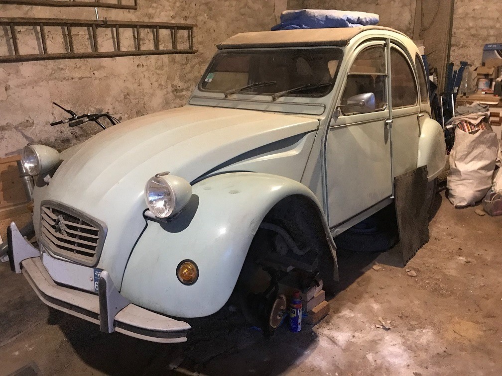

Ça y est c'est parti pour la restauration/remise en route de ma 2cv6
Pour rappel:
Avant d'entreprendre quoi que ce soit j'ai déjà commencé par un bon nettoyage extérieur du moteur, je ne vous raconte pas la quantité de suie/poussière/graisse que j'ai retiré...
Il en reste encore mais je le ferais au fur et à mesure du démontage des divers éléments.

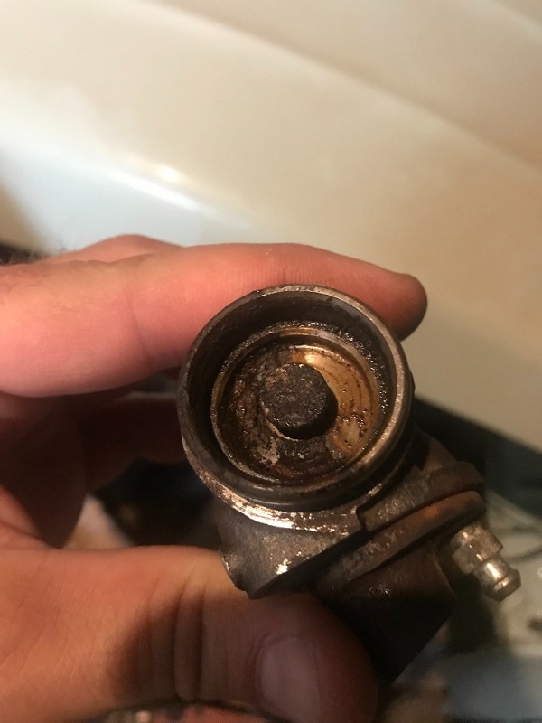

Avec tout ça et surtout du WD40 et de détermination (mais aussi pas mal de noms d'oiseaux): le premier coté est fait: Nouveau cylindre et mâchoires (détalonnées grâce aux divers posts que j'ai pu lire ici ):
Effectivement avec un cylindre grippé car ne peut pas fonctionner...:

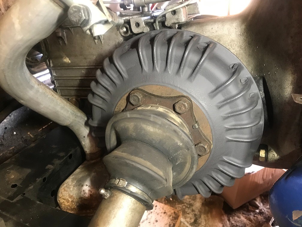

Je me suis occupé à refaire les tambours: décapage, poncage, déglaçage de la bande de frottement et peinture haute température:
Réglages des excentriques, Frein Avant fini!

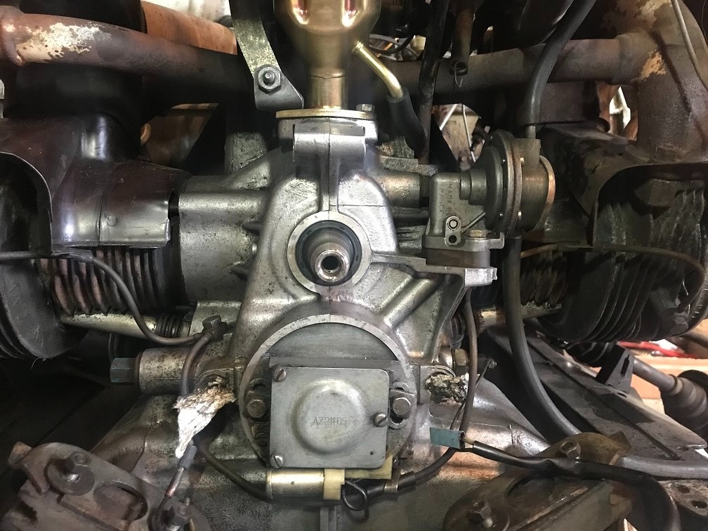

Nettoyage moteur pour remplacement du joint spi en face avant + remplacement du reniflard et durites:
Avant:
Après:
Ensuite remontage de la face avant du moteur mais sans la grille de protection et le cache courroie alternateur car ils sèchent après avoir été repeints.

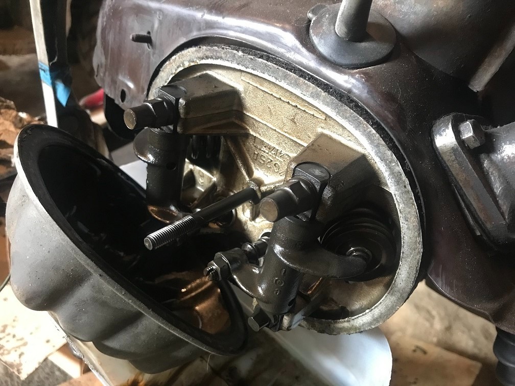

Du coup j'attaque le changement des joints des caches culbus car j'en ai un qui suinte très légèrement.
Je commence donc par celui qui fuit et là, pas de joint!! : , normal que ça suinte du coup!
Je suis bon pour un nettoyage du plan de joint sur la culasse mais aussi celui du cache culbu.
En attendant je me suis attaqué aux réglages du jeu aux soupapes (+ contrôle serrage vis de culasse) du premier coté avec la technique de René
j'avais l'admission à 0.25 avant réglage, et pas de souci pour l'échappement qui était bien à 0.20.
Restera le second coté ensuite.
Et voilà un week-end encore bien rempli.

Hier soir en m'attaquant au second coté, j'ai eu la même surprise: pas de joint...
Et bien si finalement il y avait bien un joint sur chaque cache culbu... :boulet2: (Novice en cache culbu de 2cv, euhhhhh en 2cv complet d'ailleurs...)
C'est en nettoyant le plan de joint de l'un des 2 caches culbu que je me suis aperçu de la présence du joint.
Ils étaient tellement durs et collés qu'au premier regard ils semblaient faire corps avec les caches culbus. C'est en passant une lame de cutter émoussé pour "surfacer" le plan de joint qu'un petit bout du joint c'est cassé.
Il était impossible que ce soit le cache culbu qui se soit cassé avec ma lame émoussée.
Ah mince trop tard, j'ai déjà monté l'autre modèle...

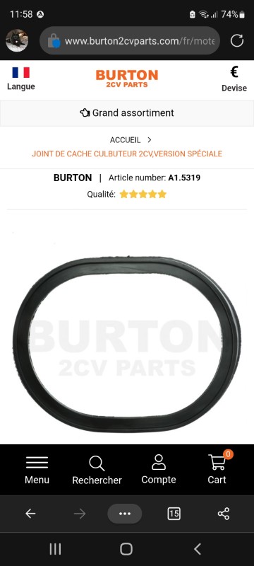

Bon après ce n'est pas pour ce que ça coûte, je les changerai lors du prochain réglage soupapes ou avant si ça fuit
En lisant la description de ton lien, je vois qu'il n'a pas besoin de joint liquide au montage.
Ce qui voudrait dire que pour les autres joints il en faudrait ?
Je n'ai vu nulle part cette info.

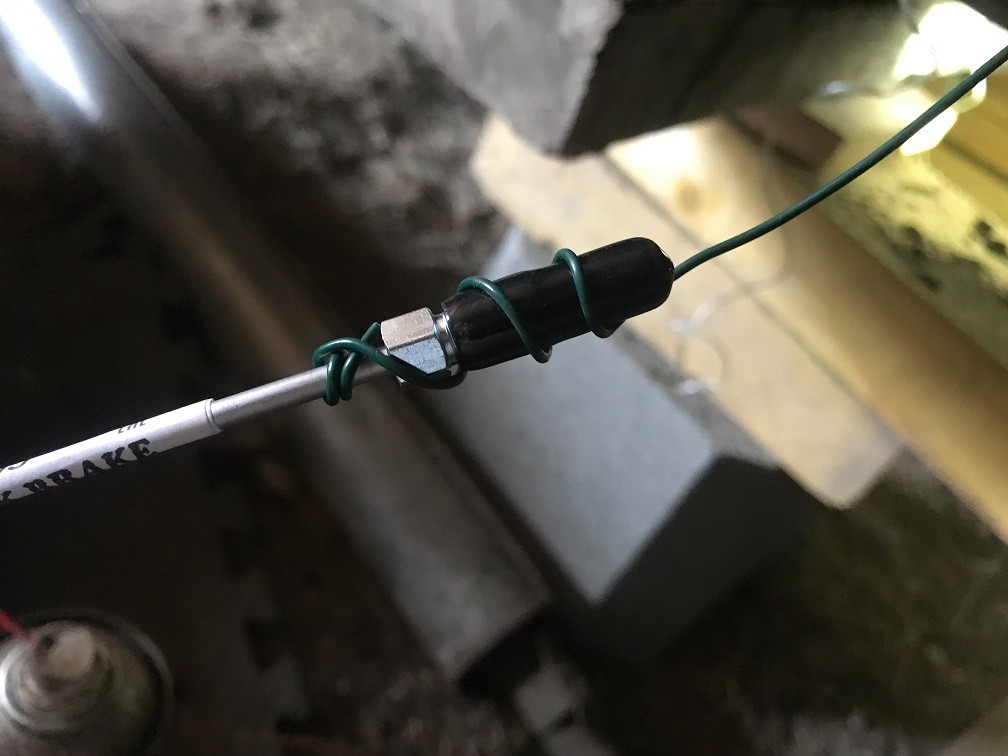

Desserrage de l'écrou de canalisation et là, c'est le drame...
L'écrou fait corps avec la canalisation et crac...
Au tour du deuxième coté:
Les deux excentriques sont collés par la rouille et donc maintenant HS...

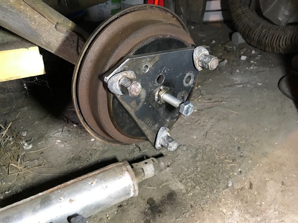

L'écrou de 44 est coincé, même la clé à choc n'en est pas arrivée à bout. 5 minutes plus tard et avec un tube de 2m de long, il a fini par se décoller (Ça a soulevé la voiture avant que ça se dévisse) et je l'ai fini à la clé à choc.
Une fois le tambour sorti, je décide de procéder autrement, et au lieu de tourner l'écrou, je tournerai le cylindre.
Hourra tout est démonté !
J'essai de libéré l'écrou de sa canalisation: même problème, collé sur sa canalisation et impossible de le désolidariser...
Je suis bon pour remplacer les canalisations de frein arrière gauche et droite.
Mais ça, ça sera fin août car je pars en vacances entre temps.
Ça me laissera le temps de trouver comment faire en fouillant sur le forum et de passer commande...

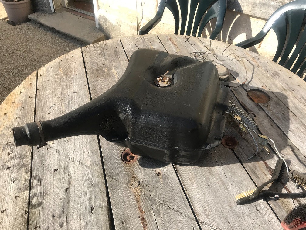

Du coup j'ai démonté et vidangé le réservoir... Ce n'est pas du carburant c'est de l'éther à l'odeur et avec une couleur douteuse...
SP98 Millésime 2011 ou 2012...

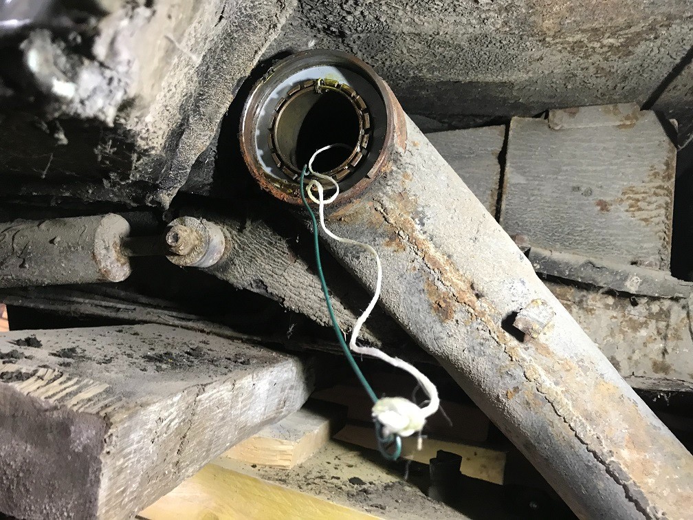

Et j'ai pu voir l'arrivée des canalisations de frein.
Une arrivée principale puis redirection de chaque coté, à travers l'essieu...
Il ne me reste plus qu'à ouvrir pour voir comment c'est installé à l'intérieur, mais ça, ça sera vraiment après les vacances.

Sur ma dernière photo on voit l'écrou de maintien de la canalisation de droite dans l'essieu. A gauche, elle est cachée par la vis (remise en place) du réservoir.
Donc ça semblerait accessible mais pas sans difficulté, ça serait moins drôle sinon...

Voilà tout est sorti:
J'en profite pour récurer le réservoir ainsi que toutes les pièces, visseries, quincaillerie démontées pour cette étape. J'ai refait une beauté au répartiteur (décapage + peinture)

Canalisations finies!
Finalement, le plus embêtant et le plus long ont été la remise en place des caches moyeux et les raccordements des canalisations sur le répartiteur...
Mise en place d'une canalisation + serrage : - de 5 minutes
J'ai passé un fil de fer (et un fil souple au cas où) pour récupérer la canalisation en sortie:
Il ne reste plus qu'a pousser et tirer la canalisation jusqu’à sa place finale, récupérer la vis et serrer:
Viens ensuite la mise en place du cache, là c'était sport! Le cache a des encoches pour faire passer la canalisation et la plaque de blocage de la canalisation en bout d'essieu.
Il a fallu travailler la canalisation pour que le tout rentre correctement, puis remise en place du Ligaturex d'origine pour fixer le tout et enfin la fixation sur le bras:
Mise en place du nouveau cylindre et des garnitures (dans le bon sens: Voir Ici ).
Travail réalisé des deux cotés.
