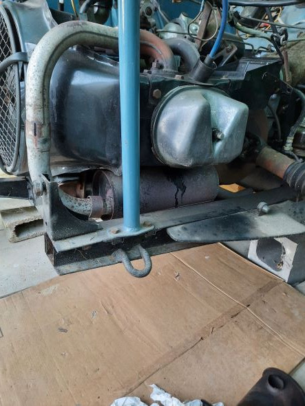

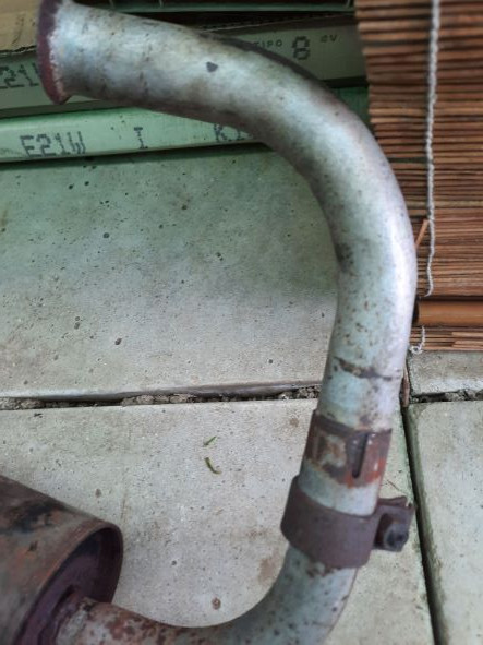

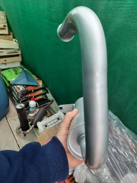

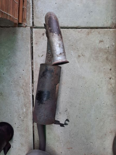

J'ai réussi à sortir le pot primaire pour le remplacer, en soulevant et décalant le moteur.
Je m'en suis procuré un autre, mais il ne convient pas tout à fait. L'ajustement n'est pas idéal du tout.
La patte de fixation n'est pas au même endroit, les tubes avant et arrière de mon ancien pot sont excentrés. Mon ancien pot dispose sur le tube vertical, après le collecteur d'échappement, d'une "coupure" qui permet d'orienter le tube.
Voir photos qui seront plus explicatives.
Quelqu'un peut-il me dire comment faire et/ou où trouver le pot primaire qui replacera identiquement le mien ?
Merci de vos conseils éclairés.

:larmes: malheureusement l'adaptable à encore frappé.
Je vais dire peut-être une bêtise, ne peux tu pas couper le nouveau pour y adapter la partie supérieure ajustable :???:

Re: Pot d'échappement primaire 2cv ne convient pas
Posté : 31 mars 2022, 17:12
par Filofax
L'idée d'@Eric13190 n'est pas bête.
Tu coupes le tube d'échappement au même endroit que l'ancien endroit, tu fais une coupe au disque à tronçonner, et tu utilises ce type d'outil (https://www.amazon.fr/TecTake-expandeur ... B00F3CXC1O) pour élargir le tube d'échappement, là ou il devient femelle.

Finalement coupe du tube, manchon de jonction avec 3 colliers, coupe de la patte et ajustement à la situation par soudure...
Merci de vos conseils.
On verra à la longue si ça tient la route.
J'en profite pour entretien support de batterie, butées caoutchouc de maintien des ailes et joues d'ailes, changement du capuchon du reniflard...
