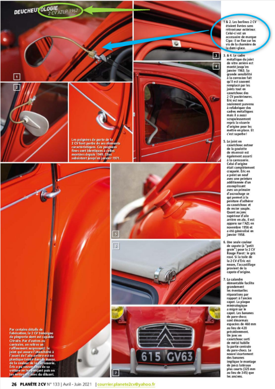

Je viens de tomber sur ça, au détour d'une pérégrination sur le net ...
62, c'est pas 65, mais c'est pas loin !

Super merci donc il faut que j’en trouve un de ce genre.

Oui c'est le fameux cou de cygne dont je parlais plus haut, pas facile à trouver car certaines refabrications ne sont pas terribles au niveau de la finition. Si j'en trouvait un je pense que je le poserais !
