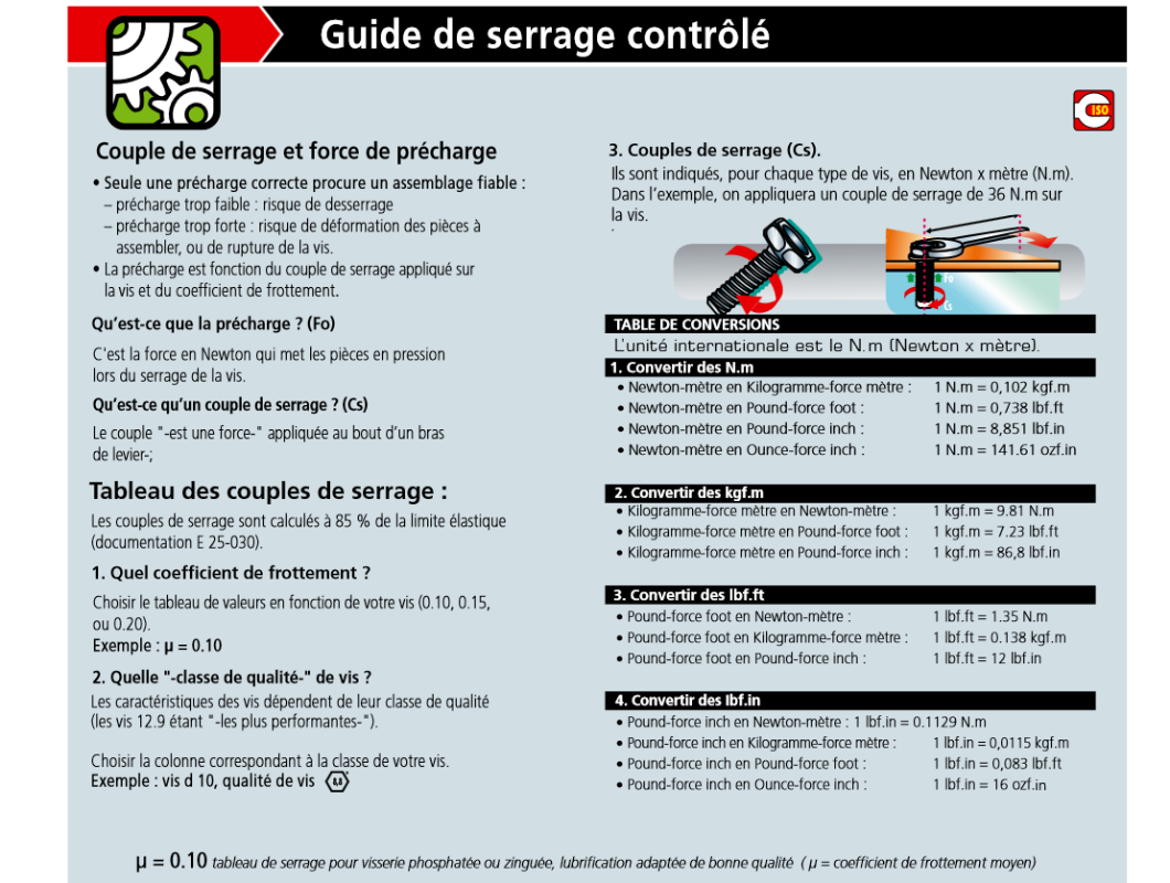

Un copain vient de me faire un très joli cadeau, jugez-en par vous même :
Cette clef est superbe et facile à utiliser.
en revanche, les unités de mesure sont les suivantes : N.m, lbf.ft, lbf.in et Kg.cm.
Dans les revues techniques, les couples de 2CV sont données en m.Kg, je pense que ce qui se rapproche le plus c'est le Kg.cm. Est-ce exact ?
Pour un couple de serrage de couvre culasse à 0,6 m.Kg, ça correspond à quoi du coup ? 60 Kg.cm ?, il suffit de multiplier par 100 ?
Si c'est le cas, je vais me faire un tableau de conversion simple.
J'ai une synthèse des couples de serrage pour les 2CV 4, 6, 350 et 400. Est-ce valable pour les 2CV AZ (j'ai une 1961) ?
Merci pour votre aide.
bonne journée
