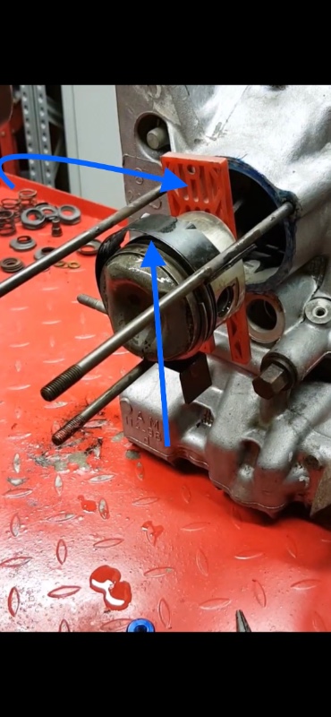

Bonjour, l’apprenti est de retour…
on m’a donné un moteur d’AZ dont le précédent propriétaire a démonté les culasses à la sauvage et a jeté toutes les pièces en vrac dans une caisse … par contre en voulant regarder les cylindres et pistons j’ai désaccouplé un cylindre et un piston qui n’a pas l’air trop moche. Pour remettre ce piston en place en attendant une ouverture en règle du moteur, je cherche un lien pour acheter un compresse segment basique du style de la photo ci-dessous.
Avez-vous une adresse pour l’acheter en ligne … merci pour vos réponses.

Il est possible de se faire un outil pour compresser les segments au moyen d'un collier type serflex de diamètre suffisant, et d'une feuille de bristol. Enrouler la feuille de bristol, huilée, autour des segments et serrer légèrement le premier segment à engager, puis pousser le piston dans le cylindre.

Yes … ces compresses segments on trouve sans soucis …. Mais celui que j’ai mis en photo … il permet de positionner le piston et ses segments mème si le piston est déjà monté sur le vilebrequin… je n’ai pas trouvé sur le net … en attendant … on va faire le rayon boisson gazeuse en bouteille de 50 cl …

Oui j’avais vu chez mano mais leur compresse segments ne va que jusqu’à 60 mm et le piston de l’AZ fait 66 mm donc reste la méthode René (ou Renato) à défaut de trouver cet outil :
… ou si
la méthode René ne marche pas … enlever le piston de sa bielle et là effectivement on peut sûrement enfiler le piston et les chemises sans outils …

Casaman… donc j’ai utilisé mes doigts et mes ongles en ayant préalablement désaccouplé bielle et piston… et effectivement ce se fait tranquille … et ensuite reacouplement du piston et mise en sommeil du
Moteur … mais l’outil introuvable m’aurait permis de gagner du temps …
