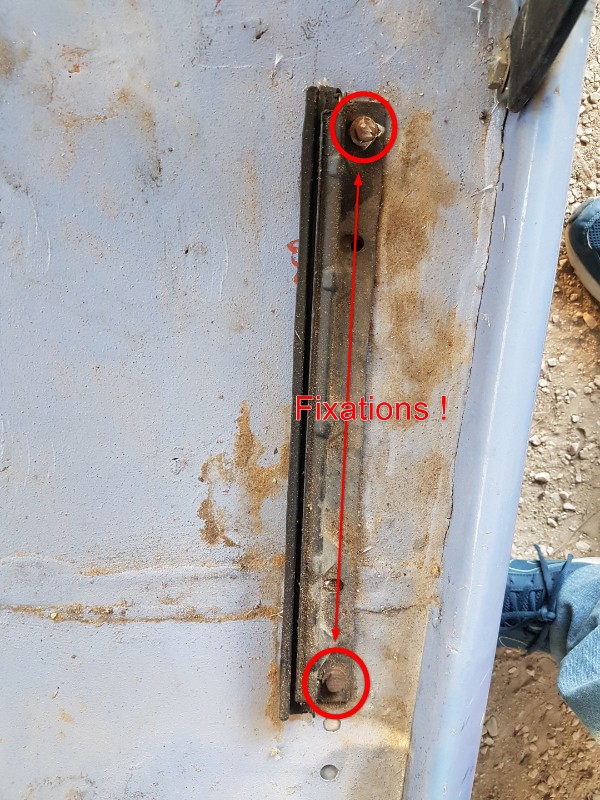

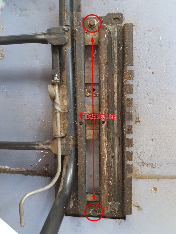

Apres avoir degraisser, nettoyer , et redresser les rails fixes des sièges avant . Une petite remise en place de tout cela dans les trous d'origines sur la caisse et la je me rends comptes que les sièges ne rentre plus dans les glissières.
Je retourne les armatures et la je remarque du collage (car le mot soudure a bien plus de sens a mes yeux ... ). En gros la.personne qui a du refaire les sièges. A souder en premier les rails sur le chassis des sièges. Au lieu de tout mettre en place dans la 2cv , pointer et reprendre la soudure a l etabli tranquille .. bref il m'a fait des jolies trous de 10 mm dans la caisse en décollant les rails côté caisse ..
Demain du coup de meulages et on reprend tout cela.
J'avais oublié de vous précisez que je devais taper au maillet pour bouger les sièges..
Quelqu'un aurait une photo des rails sur le châssis des sièges avant ?
Merci à vous

Posté : 29 janv. 2022, 18:45
par Deuchémoi
Babybel a écrit : ↑29 janv. 2022, 17:48
Avec le moteur de recherche du forum, tu tombes là -dessus. Tu peux déjà jeter un oeil au pdf.
http://forum.2cv-legende.com/viewtopic. ... 40#p177740
Je tâche de te faire des photos des mes glissières demain.

par Deuchémoi
Voilà les photos !
Sièges conducteur

Posté : 31 janv. 2022, 19:56
par Babybel
Merci beaucoup pour les photos
j'ai pu voir ce qui m'intéresser. Bon bah j aurai un peu plus de soudure que prévu.
Je commence tout cela demain
