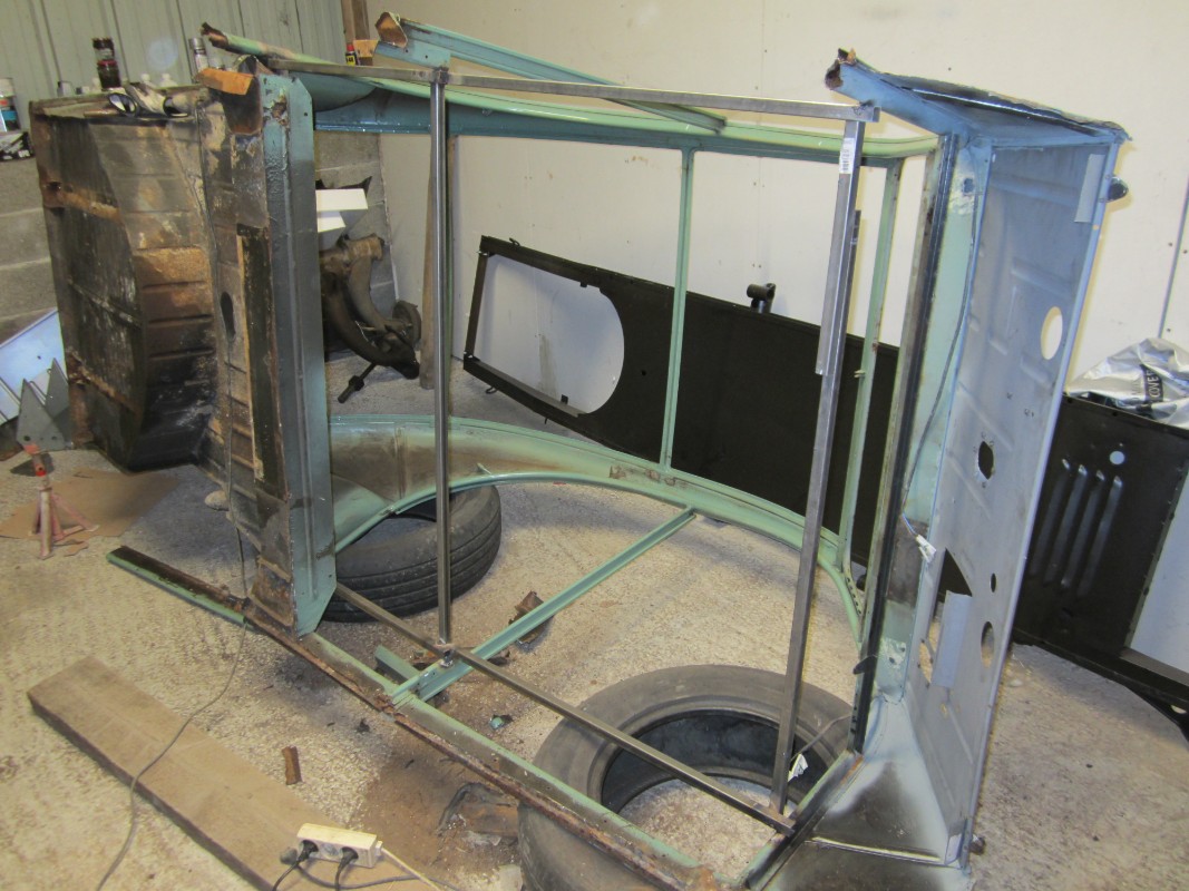

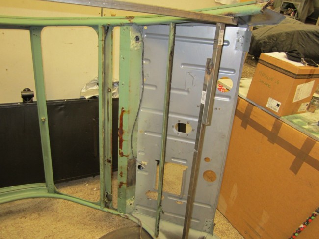

j'ai enlevé planchers AV et tablier, je laisse la partie AR pour garder de la régidité de caisse, et commencé a souder les piéces neuve (le tablier)

tablier en position

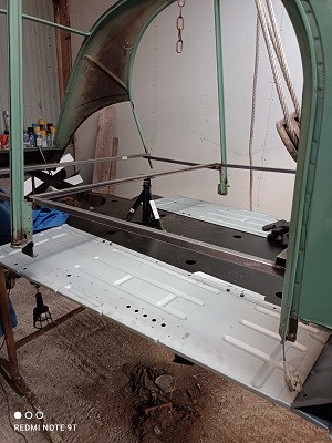

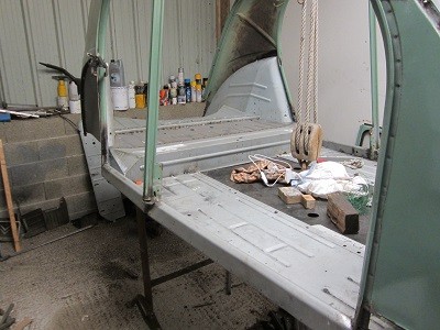

tablier soudé

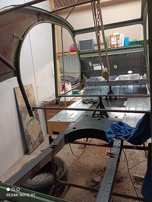

plancher, je me sert du chassis comme marbre

plancher pedale en position

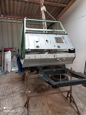

positionnement de la caisse pour assemblage

bas de caisse + plancher + tablier soudés!!!!!

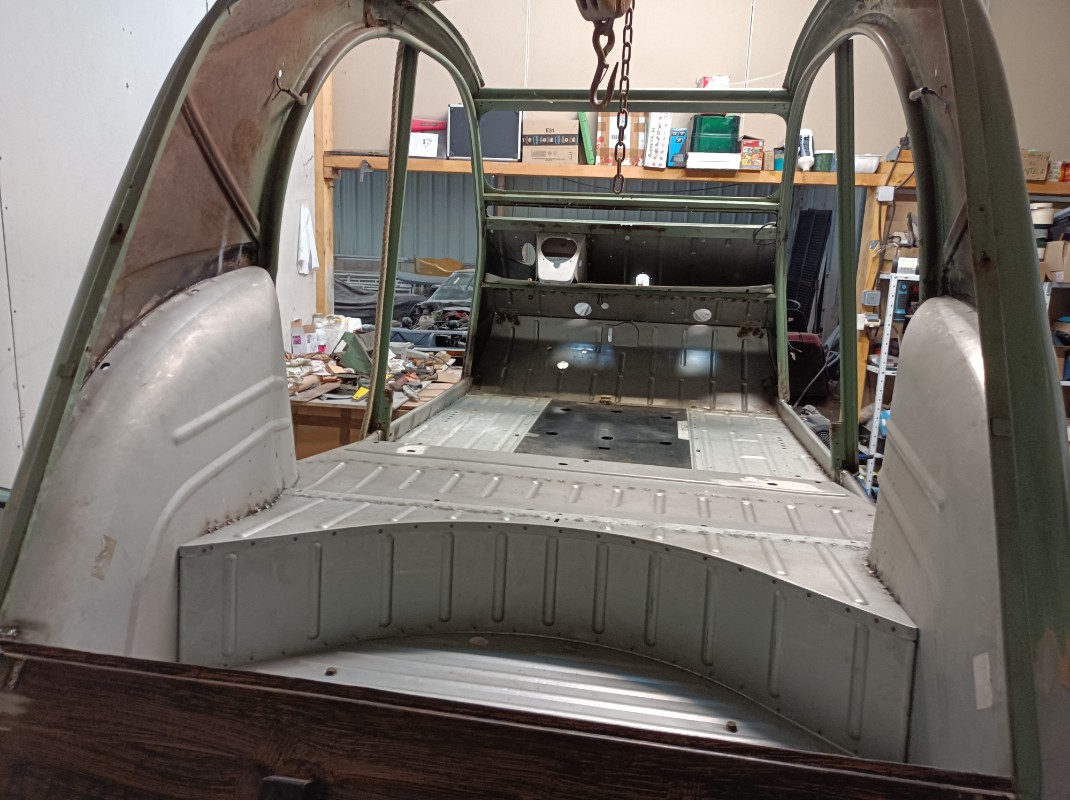

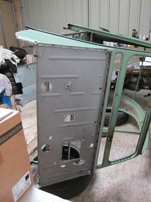

partie AR neuve

jupe AR + queues de pie comprises

Le probléme c'est que ces piéces sont de l'adaptable qui ce transforme souvent en galére pour l'ajustage, car pour une 2cv moderne c'est ok mais pour une ancienne des années 50 grosses galéres :enerve2: :pense:

Sinon, pour ta jupe arrière, tu es sûr que c’est le bon modèle ? Vu la date de sortie de cette voiture, on est pile à la charnière avec la porte de malle et la jupe d’après.
Pour moi c’est une Azlp non ?
Qu’en disent les spécialistes ?
Bon courage pour la suite.
Re: resto de ma 2cv azl de 57
Posté : 03 nov. 2021, 17:54
par superazl
et bien c'est une AZL, elle est de septembre 1957 et son n° de serie correspond à une AZL, les AZLP sont livrée à partir d'octobre (salon de l'auto) et donc année modéle 58.

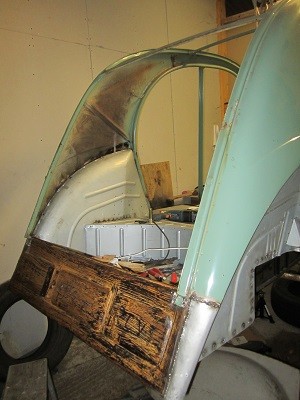

Posté : 21 févr. 2022, 15:35
par superazl

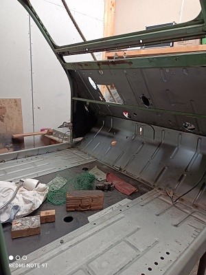

voici la suite, sa avance pas vite en ce moment petit probléme de santé qui me tiens éloigner des travaux :pleurelarmes:

maintenant il faut que je retourne la caisse pour finir le dessous

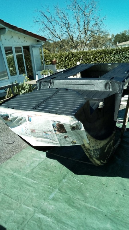

Pour le dessous, aprés avoir fini les soudures, je pense faire un aprêt antirouille epoxy puis une peinture noire en epoxy aussi, le tout pour resister aux projection,vous en pensez quoi ?

superazl a écrit : 21 févr. 2022, 18:10 Pour le dessous, aprés avoir fini les soudures, je pense faire un aprêt antirouille epoxy puis une peinture noire en epoxy aussi, le tout pour resister aux projection,vous en pensez quoi ?
Pour la mienne, on avait fait antirouille minium, peinture antirouille hammerite et ensuite anti-gravillon noir. Je roule avec dans les vignes, aucun souçis !
Après, si tu as un budget plus consequent, l'epoxy reste tres bien !

superazl a écrit : 22 févr. 2022, 11:05 tu as rajouté une couche d'hammerite sur du minium, sa à bien accroché ?
Oui, on a poncé légèrement les pièçes neuves (les planchers et fond de caisse), puis minium au pinceau. Sechage, poncage leger pour accrochage et ensuite hammerite antirouille (du coup, c'était gris et pas noir) double couches au pistolet.
puis pendant que la deuxième couche était collante, antigravillon noir au pistolet
C'est peut pas la meilleure des méthodes (sur le site, beaucoup de gens critiquent...), mais mon père était carrossier dans les années 70, et pour preuve, c'est un bon rapport qualité/prix. :wink:
Après couche hammerite
Après antigravillon noir mat, pris chez peinturevoiture
