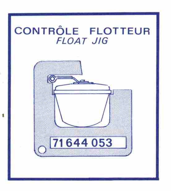

les signes que tu décris font penser, en première intention, à un pointeau défectueux.
Sur un 28 CBI, le seul réglage préconisé par Solex est le calibrage de la patte du flotteur :
Solex - Jauge de flotteur - 3.jpg (65.12 Kio) Vu 10746 fois
Tu vas vérifier aussi son étanchéité (en le noyant dans l'eau) et son poids (5,7 grammes (à la balance de précision).
Si tu changes de pointeau, il est de bon ton de vérifier la hauteur de celui ci, par rappport à un pointeau "origine".
