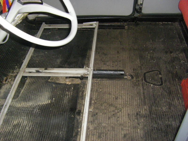

Il y a effectivement des trous sur le coté et au centre du plancher.
J'ai comme l'impression que les sièges actuels ont été soudés dans le plancher. Ca va pas forcément être simple à enlever !
Et entre les deux sièges il y a un système dont j'ignore l'utilité ! (cf première photo)
Donc il faut que je trouve une autre solution que mon lien pour remplacer mes sièges....
:merci: :merci:

Ta voiture a été modifiée, et d'une faon curieuse.
A l'origine elle avait la banquette fixée pas deux ergots, un de chaque coté dans les trous qu'on voit bien sur ta photo.
Si tu veux remettre comme à l'origine, il va falloir virer tout ça...
Il te faut une armature de ce genre, celle avec les garnitures bayadères bleues.

Et je compléterai que ta future banquette viendra se verrouiller sur l’espèce de crochet central qu’on vois sur ta photo.
Sur les Aza, ce sont les mêmes que les az aou azam, avec l’ergot coudé sur chaque pied latéral.
