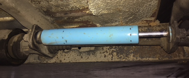

Je suis en restauration complète de ma 2cv de 1965.
J'ai un soucis concernant les amortisseurs qui sont complètement HS.
J'ai été voir un spécialiste 2cv qui m'a indiqué que ce type d'amortisseur était une option à l'époque.
Avez vous déjà vu ce type d'amortisseur s'il vous plaît ? Si oui où puis-je en trouver?
Merci de votre aide 😊.

Alors pour les amortisseurs.
Ce sont effectivement des accessoires d'époques, qui ont été ajoutés.
Ce sont, je pense, soit des Record soit des Allinquants. Ils étaient très semblables.
amortisseur Allinquant.jpg (54.33 Kio) Vu 2564 fois
Le fabriquant Allinquant existe toujours, mais fabrique t-il encore ce type d'amortisseur ?
Pour la remise en route, il faudrait d'abord voir si les frotteurs ont été conservés ou non. Souvent ils étaient conservés, bien qu'ils fassent double emploi avec les amortisseurs hydrauliques.
@JLUC ça ne remplace ni les pots de suspension ni les batteurs, qu'il faut absolument garder.
Si les frotteurs ont été conservés, tu peux supprimer les amortisseurs accessoires. Il faudra voir quand même l'efficacité des frotteurs.
Si les frotteurs ont été ôtés, tu peux en remettre et supprimer les accessoires.
Si tu veux conserver les amortisseurs hydrauliques accessoires, il va falloir en trouver qui peuvent être montés à leur place. C'est pas gagné. Je ne sais même pas si c'est faisable. J'en ai vu passer une fois sur le Bon Coin, ils ne sont pas restés longtemps.
Maintenant, si tu décides de t'en débarrasser, ne les jette pas, je te les rachète, avec tout leur système de fixation. ;)

Je me permet de déterrer ce post qui concerne aussi ma petite deuch...
J'avais également remarqué ce détail, il y a une différence de longueur entre les amortisseurs av et les ar, de quelques cm , je cherche sur les différents sites, les tailles des amortisseurs en vente, mais sans succès.
Et puis en voyant vos messages, je suis pas trop rassuré :) , j'aurais voulu remplacer tout ça, mais si ça n'existe plus, je fais comment ?... :)
En voyant les photos que tu as posté @bob41 , je crois que les miens sont encore différents de ceux là :pensif:
Je n'ai que cette photo pour l'instant, je tacherais d'en prendre une prochainement, plus centrée sur le sujet... :wink:
