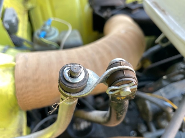

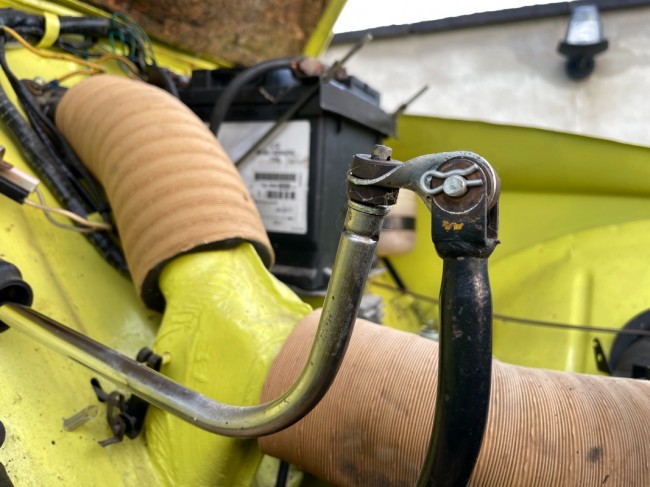

la solution en image............

Bravo pour ce petit truc très efficace :clap: .
J'avais le même problème et il est maintenant résolu.
Mais il faut trouver une deuxième rondelle moins épaisse que celle d'origine pour que la clavette puisse passer.
