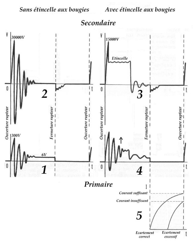

Comment tu mesures la tension provenant de l'allumage électronique.
Celui-ci agit comme le système vis platinée-condensateur. La tension délivrée est une tension de rupture ayant la forme d'une courbe d'amortissement. On ne peut la mesurer qu'avec un oscillo.
Voici la forme de la tension :

J'ai vérifié la tension de l'allumage électronique avec un compteur numérique.
Je me rends compte que ce n'est qu'une pulse de tension, mais même ainsi je n'ai trouvé aucun signe de signal.
J'ai un oscilloscope pour que je puisse essayer cela demain et voir ce qui se passe. S'il y a un signe de sortie, je peux changer la bobine et voir ce qui se passe par la suite.
