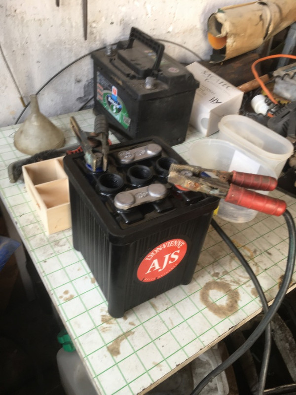

J'ai reçu ma batterie AJS.
Jj'ai versé l'acide dans les accus et je l'ai mise en charge lente. Il y en a pour environ 16 heures, puisque je charge à 5 A. et que c'est une 84 A/h.
Je la débrancherai ce soir et la remettrai en charge demain matin, je n'aime pas laisser une batterie en charge sans surveillance, surtout que c'est une batterie à l'ancienne avec des bouchons, non scellée.
Une batterie à l'ancienne, avec les barrettes de plomb, c'est bien plus joli dans une vieille voiture, non ?

Re: Souci de démarreur sur AMI 6
Posté : 29 avr. 2021, 20:51
par Filofax
Alors Bob, ça donne quoi ce démarreur avec une batterie neuve ?

Oui, la batterie est chargée.
J'ai branché le démarreur en direct sur la batterie neuve, et.......pareil ! :gnark: Le démarreur n'entraîne pas le moteur, ou plutôt, il fait juste un petit 16ème de tour et cale.
Mais si je mets une batterie de 12 V. alors là ça tourne, vite même.
je vais faire des grandes manoeuvres et vous tiendrai au courant. A suivre....
