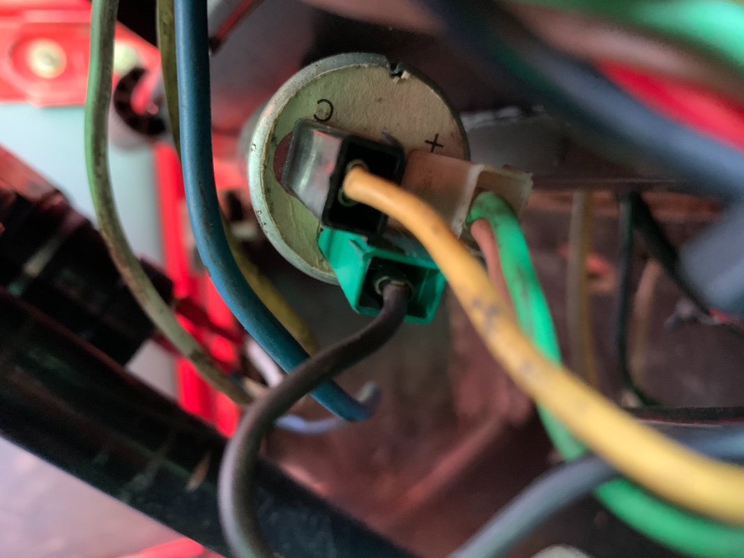

Bonjour, c’est bien le petit cylindre argenté...3 fils qui sortent sur la droite et vis de 5...
Je crois que j’ai trouvé.
Je vais prendre une photo histoire de rebrancher les fils au bon endroit

Bonjour, voilà, j’ai acheté une nouvelle centrale clignotants. C’est une électronique, le boîtier est carré,j’ai repositionné les fils dans la même position que sur l’ancien...à part le + les autres indications sont sur l’ancien C avec une pastille rouge R une pastille verte. Sur le nouveau boîtier comme indications j’ai P , L et + Après remontage, plus rien ne fonctionne
Je ne sais pas si l’info est utile mais sur l’ancien boîtier le montage était la couleur le fils jaune celui sur le C noir sur le R brun et vert sur le +
- Photo ancienne centrale
Merci d’avance

Problème résolu
J’ai changé la centrale, chipoté pour trouver le bon endroit pour remettre les fils car ce ne sont pas les mêmes indications que sur l’ancienne.
