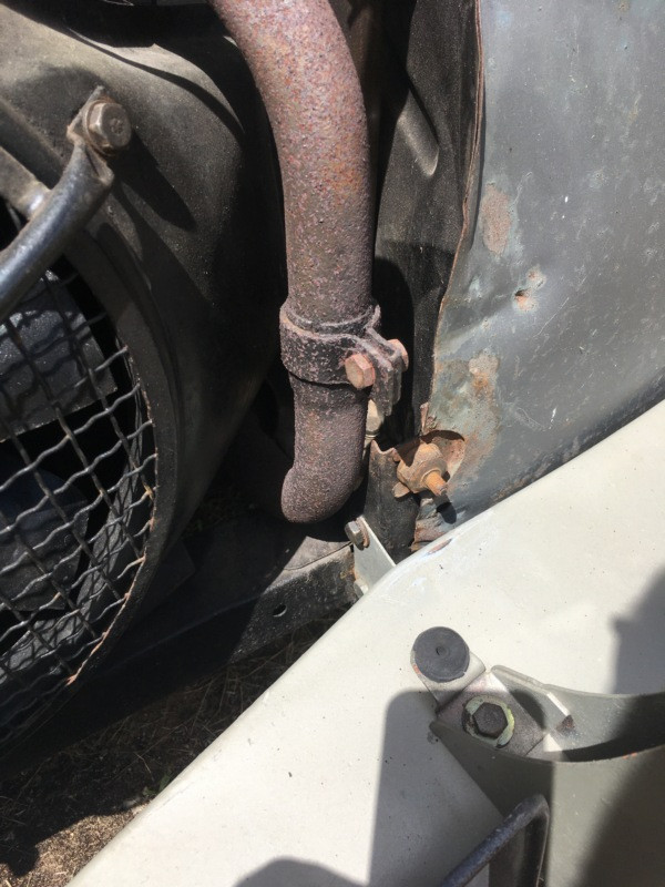

Bonjour à tous !
Je suis en phase de remontage de pot , une chantier qui aurait dû me prendre une petite matinée , mais comme rien ne se passe jamais comme prévu.
Il touche de tous les cotés et je n'arrive pas à le plaquer vraiment au niveau de l araignée.
J'ai essayé de donner plus de jeu sur les fixations du secondaire mais je n'ai pas réussi à un meilleur résultat que sur la photo...
Es ce que le collier de serrage fera le reste dois je arriver à épouser la forme nickel.
Merci pour vos retours
Bon week-end

Sur ta photo, je le trouve très bien positionné. On ne fait pas souvent mieux.
Tu mets le collier, tu le serres et joues du marteau, sans hésiter à taper fort...et tu resserres le collier, etc...

Ok merci et le fait de débloquer l'araignée, ne pourrais pas me donner un peu de jeu ...
Encore merci pour vos conseils
Re: Changement pot 2cv azlp 1960 touche de tous les côtés et difficile à plaquer
Posté : 27 mars 2021, 19:33
par bob41
Tu as aussi cette solution, comme sur certaines Type A. Comme quoi, le problème n'est pas nouveau. :mdrr: :

C'est une solution comme une autre ...
Demain je m'y remets tranquillement avec un bon marteau .
