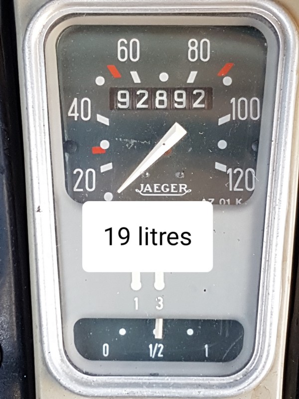

Nouveaux tests effectués ce matin !
25 litres !!
Et pour l'histoire, l'étalonnage du galva. Je préfère dans ce sens que dans l'autre ... :gnark:

Intéressant cet étalonnage de la jauge.
On voit que c'est quand même approximatif...
Sur ma 2 CV 6, le galva donne à peu près les mêmes indications. Quand l'aiguille a passé le zéro et que je refais le plein, je n'en mets guère plus de 15 à 16 litres (j"ai un réservoir de 20 litres). Il reste donc encore assez d'essence pour faire près de 100 km !

Et voilà la conversion en mesure de résistance !
