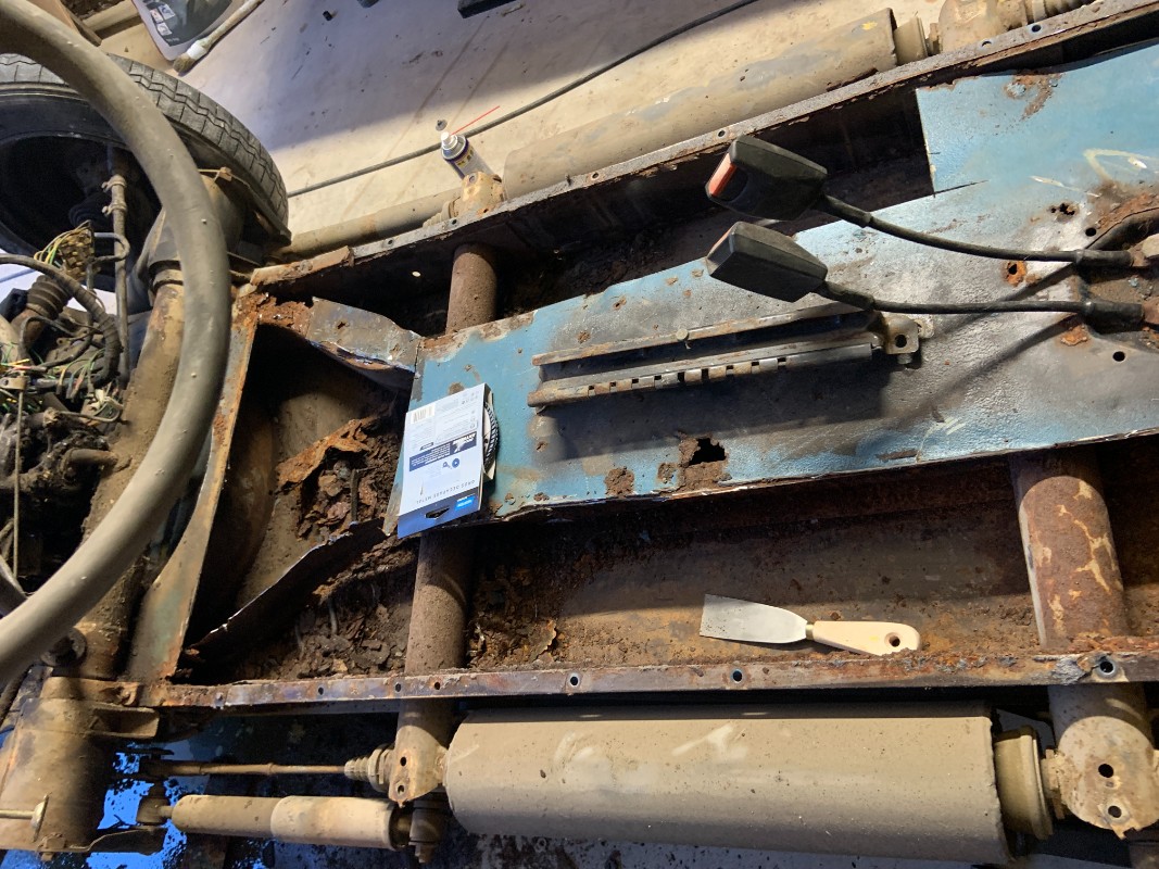

Bonsoir a tous ,
je me permets de vous solliciter car même si j'ai fais des recherches , personne n'a exactement les mêmes problème de châssis.
Voici l'etat du chassis de la deuch apres demontage , le tout ( je suis optimiste ) ne me semble pas trop abimé car tout est concentré sur une zone , le reste de la voiture me semble en plutot bon etat.
Quelle sont les possibilités de le reparer selon vous ? sachant que dans ma famille j'ai des métalliers de métier que je pourrais aller voir , ils ont notamment une soudeuse par point.
Pour le moment voici mon idée , j'aimerais votre avis si c'est une bonne idée ou une connerie.
1° decapage ( decoupage des zone rouillé ) / sablage vu les formes complexe
2°traitement de la rouille , antirouille
3° remettre une tole complète sur le dessus du chassis , vu les plis des traverse , une soudure par point me semble une bonne idée. ( quelle épaisseur ? )
Avez vous d'autre idée ? ou existe t'il des pieces deja formées pour me faciliter la tache ?
Merci de votre aide

Moi perso avec un châssis dans cet état je ne cherche même pas "échange par un neuf) tes photos
Il faut attendre l'avis des spécialistes du forum .

j'ai vraiment pris les photos sur problème , car en dessous , RAS
en fait l'eau est allé vers l'avant de la voiture , et est remonté en capillarité entre le caisse et le chassis , on a tous les problème concentré sur le dessus.
le changement de chassis ce qui me fait peur c'est le temps de main d'oeuvre pour tout changer , je pensais pas aller plus loins dans le demontage.

Le problème c'est la partie la plus sensible du châssis là où est fixé le moteur boite, cette partie supporte 60% du poids de la voiture, voir si les poutres et renfort s'en pas corroder,sinon les tôles on peut les remplacer par un bon tolier ou chaudronnier

avant demontage , on ne voyait rien ( quand on regarde l'exterieur du chassis les poutres ne sont pas rouillé ) et la rouille s'arrete net a l'endroit ou la caisse s'arrette , toute la partie avant ( moteur etc ) plus aucune trace.

Les poutres renforts intérieures en X sont très attaquées. Ce châssis est HS, il faut le remplacer. Pour moi, c'est sans appel.
On peut à la rigueur changer les tôles supérieure et inférieure, sans plus. Si les renforts ou les poutres latérales sont attaqués, c'est irrémédiable. On ne peut pas jouer avec un châssis.
Désolé pour toi, mais il va falloir y passer....

Houla, je suis du même avis que bob. Ton chassis est malade, même si c’est sur une infime partie. La structure interne, renfort en x, est morte. C’est bien dommage de devoirs le changer quand tu vois qu’il y a si peut de dégâts par rapport à la surface totale du châssis.

+1,Ne prends pas de risques, ce châssis est vraiment fatigué, si c'est pour que ça te pète au premier dos d'âne

Bonsoir. decision prise , vu ou j'en suis , et vu une video sur le net , je vais changer le chassis , je mets donc tout en pause car j'attend de voir si j'arrive bien a avoir la CG
ce sera chassis galva , et pendant ce temps , je vais sabler toutes les pieces moteur qui meritent.
