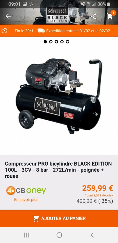

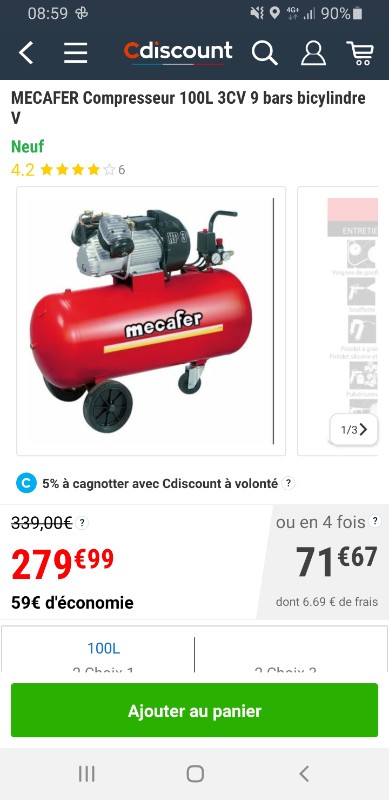

J'avais commandé un compresseur avec un débit d'air restitué de 270 litres/minutes à 7 bars, et je me retrouve avec un compresseur de 310 l/min à 7 bars, ce qui est mieux.
Il faut surtout regarder le débit d'air restitué, les outils pneumatiques étant de gros consommateurs.
En ce qui concerne la pression d'air, avoir 14 bars ne sers à rien, puisque pour la plupart des outils, il ne faut pas dépasser 7 bars.
