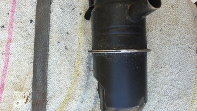

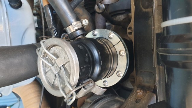

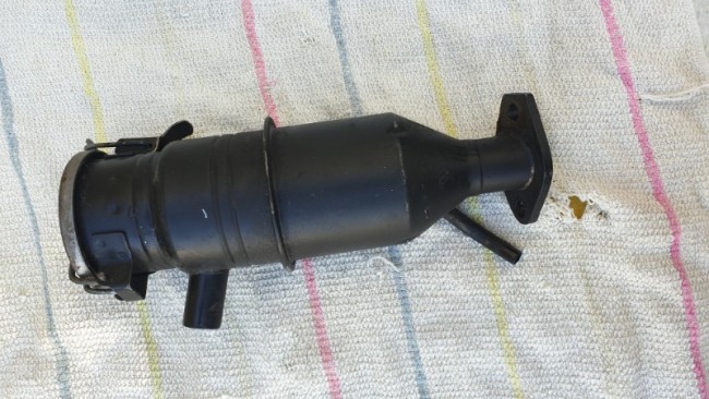

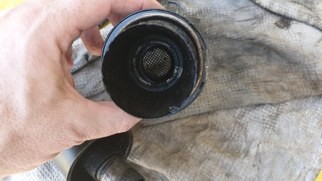

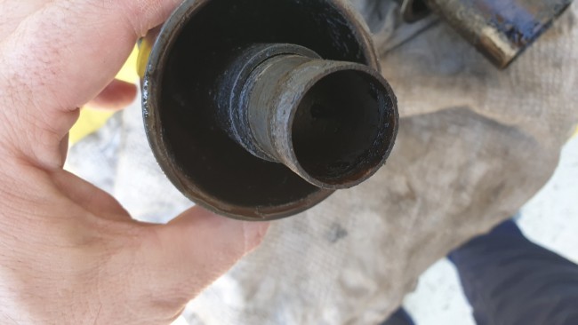

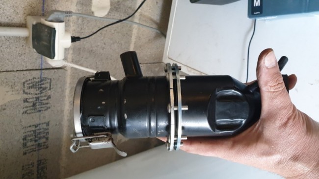

Avant
Avant
Ouverture avec une lime
Beurk, les caoutchoucs étaient tous bouffés
Remplacement des caoutchoucs
Remontage.
Remontage.
Remise en place, le plus embêtant
