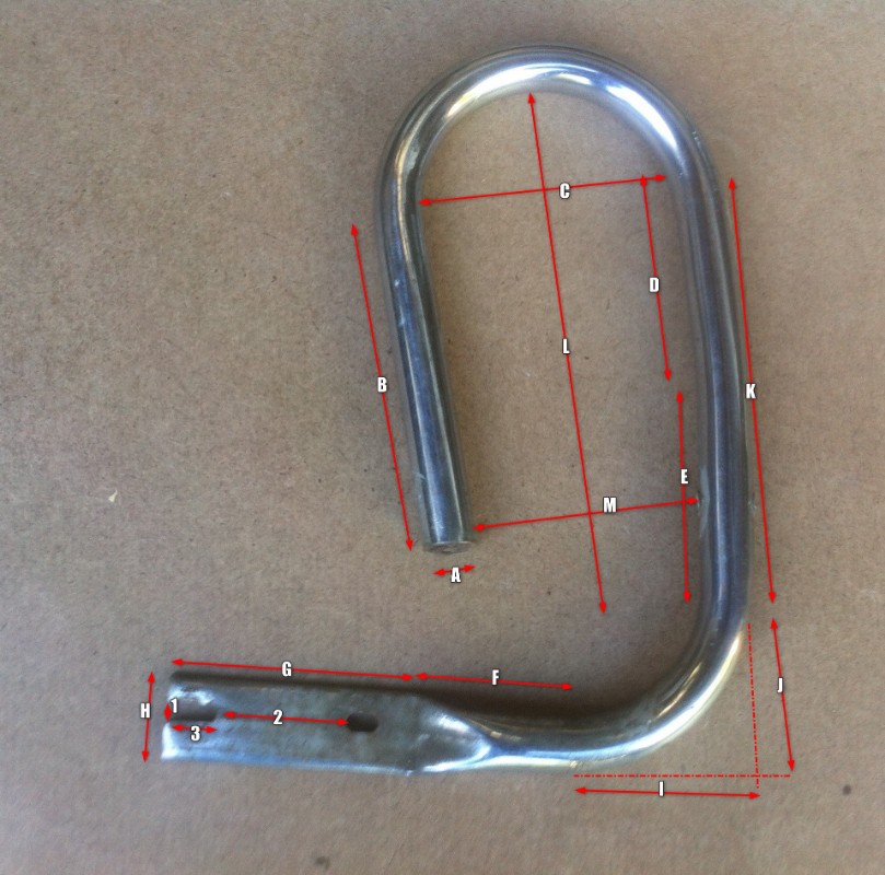

Pour la banane avant, voici ce que j'ai mesuré. C'est environ à 1 ou 2 mm près.
A : diamètre 24
B : 160
C : 120
D : 80
E : 110
F : 60
G : 125
H : 36
I : 80
J : 100
K : 190
L : 260
M : 105
1 : 7
2 : 58
3 : 21
Je te donnerai l'arrière tout à l'heure.
