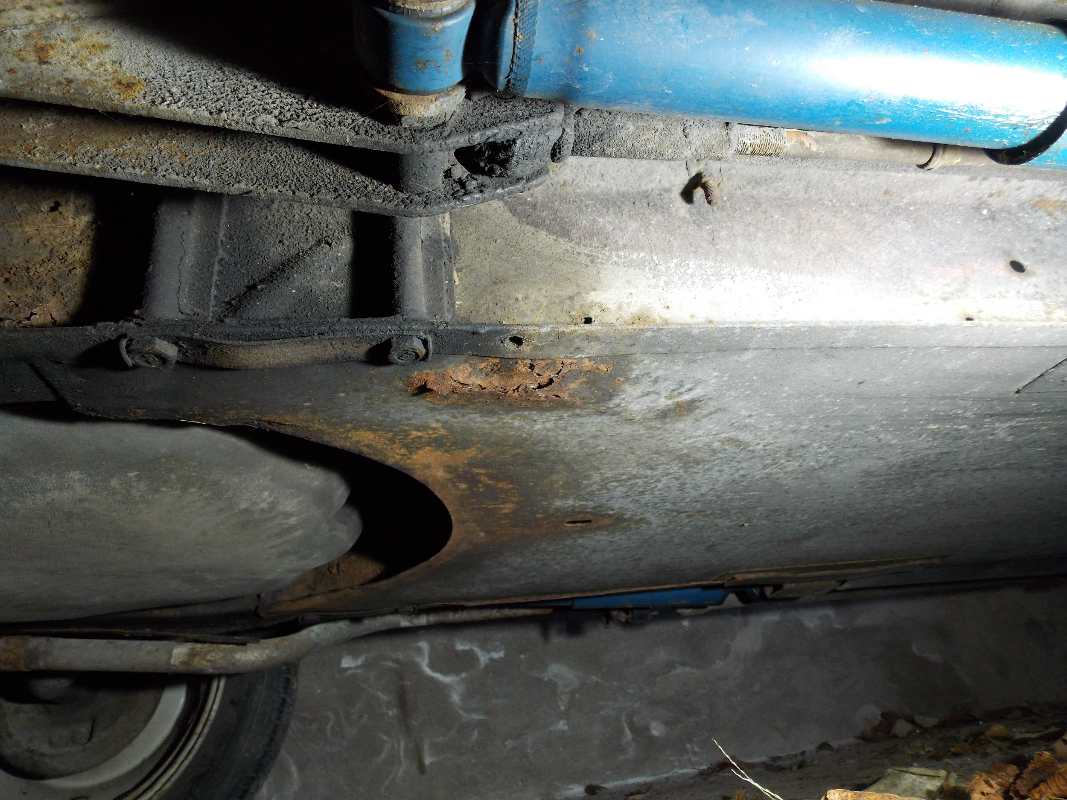

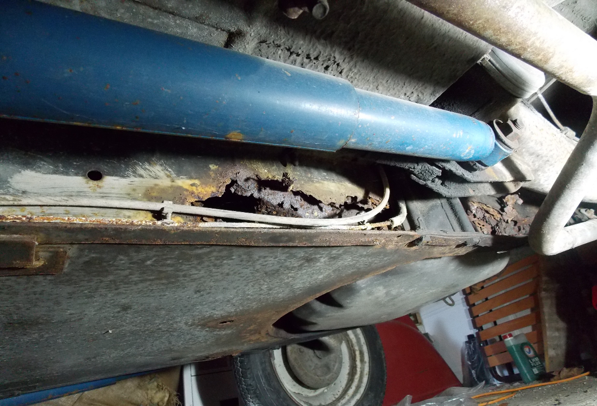

J'ai un châssis pas mal rouillé sur ma 2CV, et j'hésite encore entre le faire réparer et le changer. :???:
Je me demande donc si vous pourriez me conseiller.
Déjà, l'état du châssis actuel:
Le longeron arrière-gauche est sacrément entamé. Ça c'est seulement ce que j'ai vu, il y a d'autre endroits où ça rouille habituellement que vous me conseillez de vérifier?

Au vu des quelques photos, le châssis est sérieusement malade. Des patch ne feront que masquer les problèmes. En plus les soudures modifieront la résistance mécanique de l'ensemble.
Pour le bien être de tous, le tiens et ceux des autres, change le châssis.

Vu l'état du châssis sur ta première photo, pour moi il faut le changer. Je ne ferais aucune confiance à une réparation même apparemment bien faite. La seule réparation que j'accepte sur un châssis c'est le remplacement des tôles supérieures et inférieures, c'est tout.

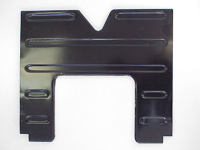

J'aimerais bien aussi mettre une tôle sous le carter sur un nouveau châssis:
va falloir que je la soude je suppose. Vous savez si il y a des châssis sur les quels elle ne s'adapte pas? Et d'ailleurs on peut souder sur du galva ou c'est stupide de créer un point d'attaque pour la rouille?

Il me semble que sur les Dyanes ou les ami cette tôle est démontable!
Il n'y a pas moyen de la fixer avec des écrous tôle?
Ces écrous faits à partir d'une tôle pliée... comme les supports de pare-chocs il me semble!

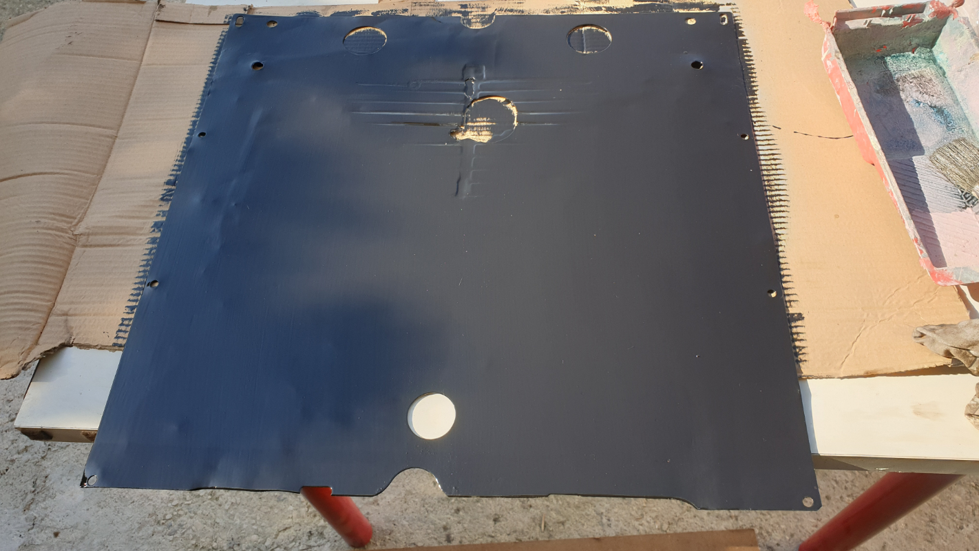

Pour la plaque, j'ai une plaque entière qui est comme celle de Hervé, percée en usine, elle s'adapte nickel.
Comme par exemple
http://www.renov-2cv-mehari36.com/fr/ca ... 15201.html
Tu accèdes aux différents bouchons de vidanges, pas de soucis et ton moteur est super bien protégé.
Ma plaque en cours de rénovation.
