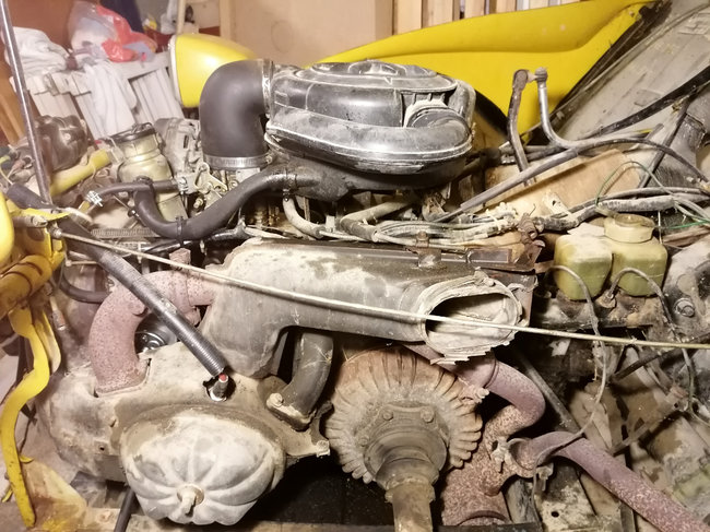

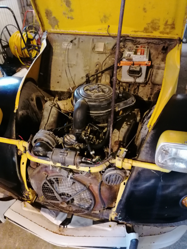

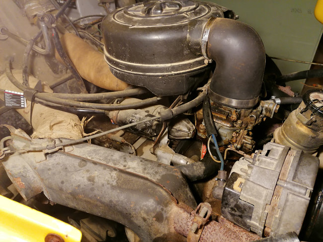

Le moteur: les projections d'huile, je pense que la durite reniflard filtre à air est cuite
Un petit pb: j'ai le bloc optique gauche qui éclaire le plafond et le droit de rouillé à l'intérieur

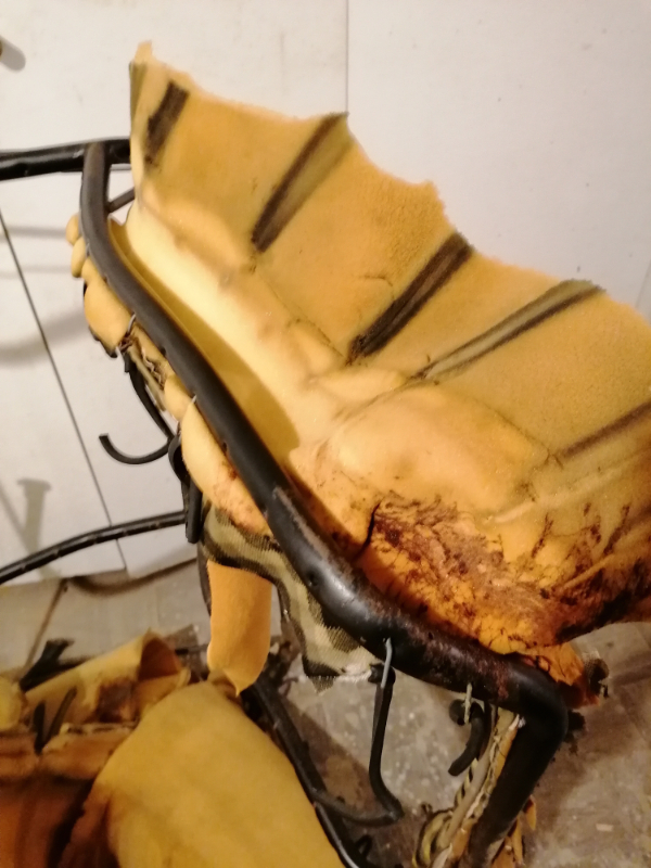

Et les sièges: tous à refaire

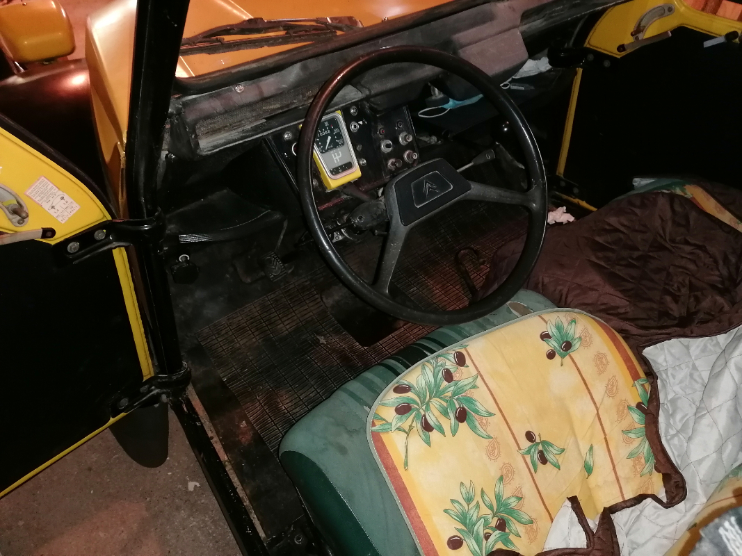

Le volant, le tableau de bord, les phares...
Qu'en pensez vous ?

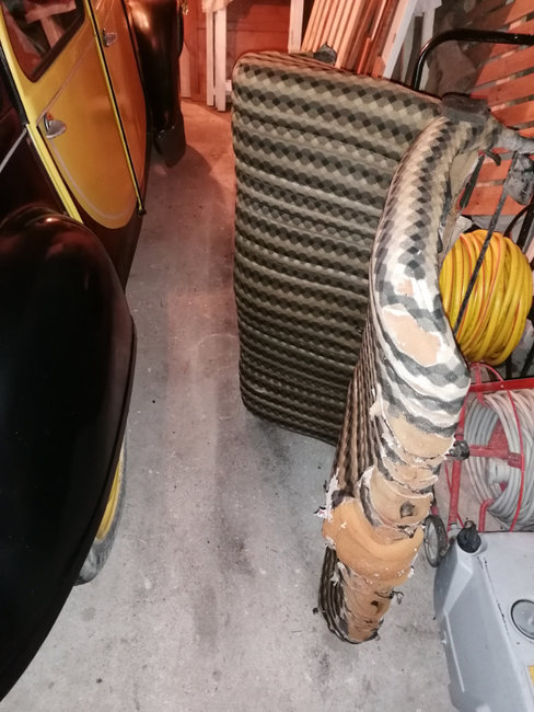

Retrait de la banquette pour voir

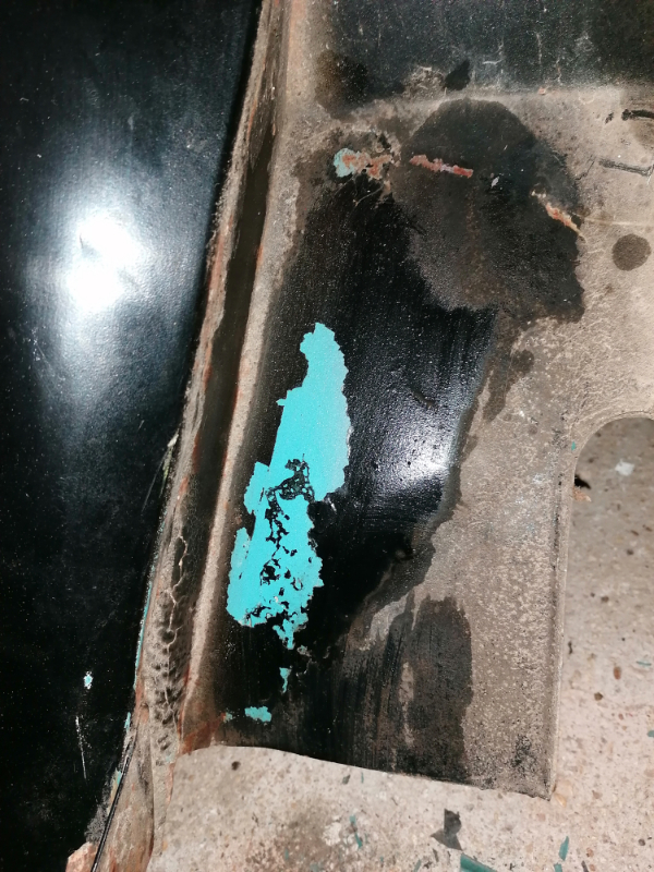

Elle aurait été bleue ?
Possible ?
2cv6 1976, cette teinte de bleu ?
Pétrel ?

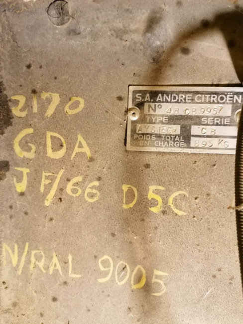

Ce fameux numéro 48CB...il doit être frappé où sur la voiture ?

La frappe à froid est soit sous les pieds du passager avant droit, soit sur le longeron du châssis coté droit dans le compartiment moteur.
La plaque constructeur avec ce numéro est soit sur le longeron, soit à l'arrière sous le siège, soit sur le tablier, ça dépend des années.

Je trouve le support de phares bizarre dans les parties verticales.
Autour des toles de refroidissement.
J'ai vu ça sur une deuche avec moteur de VIsa.
Serait-ce un moteur de VIsa?

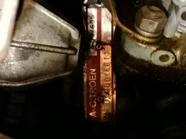

Faut aussi que je trouve la plaque d'identification moteur pour vérifier ce qui n'est pas encore d'origine !

Re: La Tourade
Posté : 08 oct. 2020, 10:30
par bob41
La plaque du moteur se trouve sur le carter, en haut, près des goujons d'assemblage avec la boite. Sur les anciennes, à droite à l'extérieure, et sur les récentes (2 CV 4/6 etc.) à l'intérieur du "V" coté gauche.

La plaque moteur
La plaque moteur
La plaque tablier
La plaque tablier

Re: La Tourade
Posté : 09 oct. 2020, 09:35
par bob41
Donc, c'est bien une carte grise de Dyane et un châssis de Dyane, ça c'est homogène. La carte grise est celle correspondant au châssis. Mais on a mis dessus une caisse de 2 CV.
Le moteur, badgé A06/635, c'est un moteur type M28/1 de 602 cc, 3 CV, monté à l'origine sur les 2 CV 6 et les Méhari, pas les Dyane.
Le plus curieux, c'est la CG de Dyane avec une carrosserie de 2 CV. Après, est-ce que c'est ou non conforme à la législation ? J'en sais trop rien, dans la mesure où c'est le châssis qui définit le numéro de la voiture et donc son immatriculation. Ici, c'est homogène....
